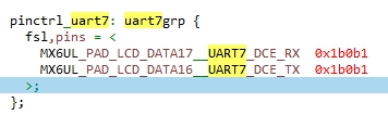

arch/arm/boot/dts/imx6ul-pinfunc.h中有
arch/arm/boot/dts/imx6ul-14x14-evk.dts中有
将管脚的配置展开即:0x0158  0x03E4 0x0000 1 0 0x1b0b1

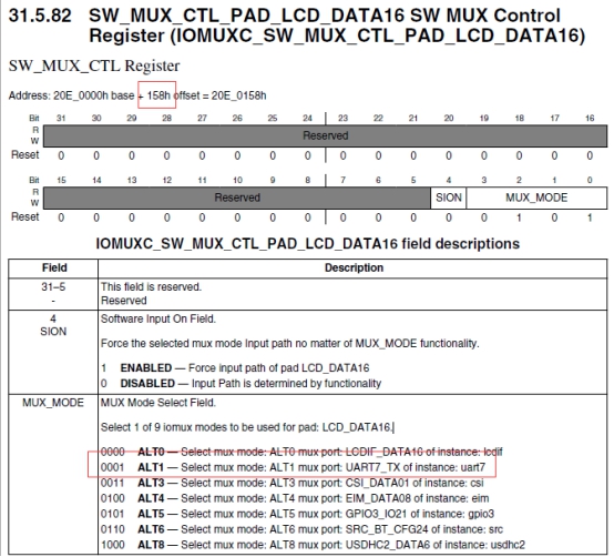

    对于复用管脚的配置,应该在手册管脚复用的章节IOMUXC)中查找。但是在确定pad name才方便,于是定义在 External Signals and Pin Multiplexing章节,搜索 MX6UL_PAD_LCD_DATA16__UART7_DCE_TX的中间部分 LCD_DATA16”可以直接跳转至LCD_DATA16引脚的寄存器章节。
    其中mux_ctrl_ofs 0x0158,mux_mode为ATL1,如图:

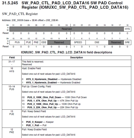

       pad_ctrl_ofs 0x03E4,并根据此配置pad_ctrl 0x1b0b1(配置上拉电阻、频率等等),如图:

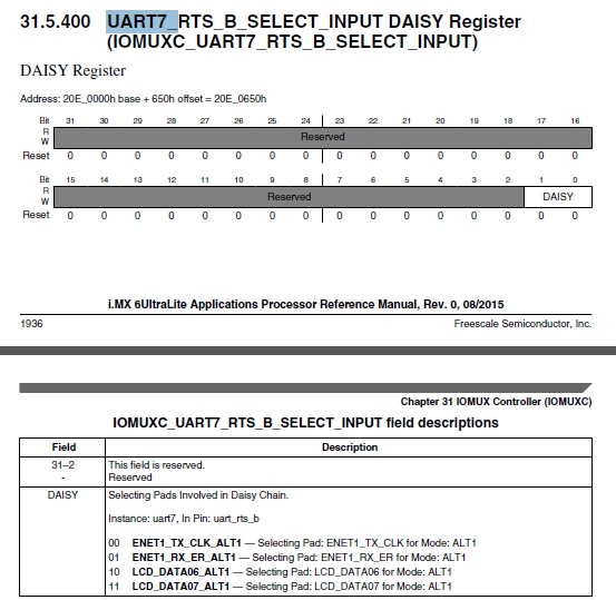

    input_ofs查找IOMUXC章节以SELECT_INPUT结尾的部分,中间选择UART7_DCE_RTS,如果没有这里sel_input_ofs=0x000即可,对应的sel_input为0即可。
    如果有例如MX6UL_PAD_ENET1_RX_ER__UART7_DCE_RTS,如下图,所以ENET1_RX_ER的sel_input_ofs=0x650。所以ENET1_RX_ERMX6UL_PAD_ENET1_RX_ER__UART7_DCE_RTSsel_input=0x1
