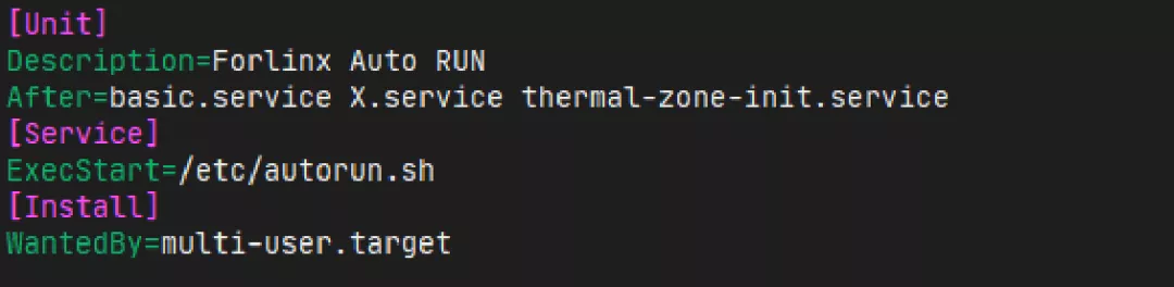

为了方便用户测试,小编在系统启动默认加载systemd服务autorun.service。
在/lib/systemd/system/autorun.sevice可以看到配置文件如下:
用户可以将自己的开机自启应用程序放到脚本/etc/autorun.sh 中,从而实现开机自启。
 常见参数解析:
[unit]区块
Description 参数代表服务的描述(会在开机终端中打印)
Documentation: 文档地址
After参数表示在等号后边的服务起来以后再执行此服务,可以添加想要放在此服务之前的服务。
[service]区块
ExecStart 参数代表执行脚本的绝对路径,默认为/etc/autorun.sh 文件(用户可以自行修改)Type: 定义启动时的进程行为。其常用的几种方式为:
Type=simple:(默认值)systemd认为该服务将立即启动服务进程不会fork 。如果该服务要启动其他服务,就不要使用此类型启动了,除非该服务是socket激活型。
Type=oneshot:这一选项适用于只执行一项任务、随后立即退出的服务。可能需要同时设置RemainAfterExit=yes使systemd在服务进程退出之后仍然认为服务处于激活状态。
Type=idle:systemd 会等待所有任务处理完成后,才开始执行 idle 类型的单元。其他行为与Type=simple 类似。
[Install]区块
WantedBy的值是一个或多个Target,当前Unit激活时(enable)符号链接会放入/etc/systemd/system目录下面以Target名 + .wants后缀构成的子目录中。
RequiredBy的值是一个或多个Target,当前Unit激活时(enable)符号链接会放入/etc/systemd/system目录下面以Target名+.required后缀构成的子目录中。
