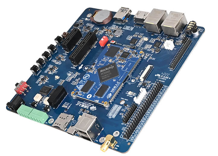

OK3568-C开发板采用核心板+底板的分体式设计,将FET3568-C核心板的全部功能引脚以最便利的方式引出。方便用户二次开发的同时,还添加了接口EMC防护参考设计,简化用户设计,利于现场评估测试。

  • FET3568-C核心板
  • OK3568-C开发板
    OK3568-C开发板
