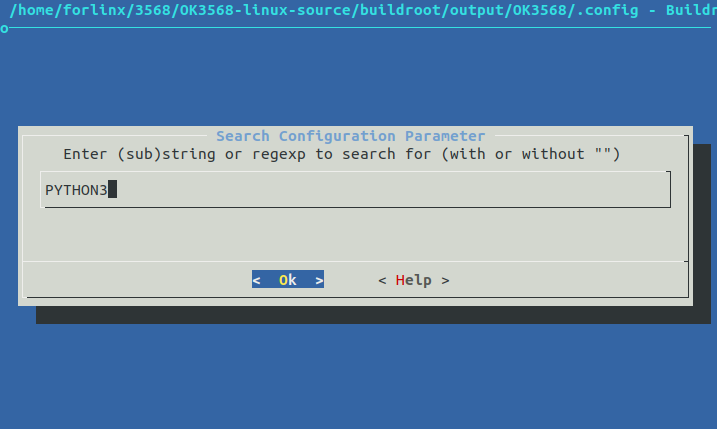

1、切换到OK3568-linux-source/buildroot/output/OK3568/路径下执行 make menuconfig 命令。

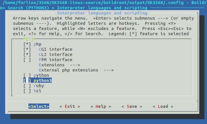

2、按下“/”按键打开搜索框,通过关键字搜索相关库文件,以添加PYTHON3 为例。

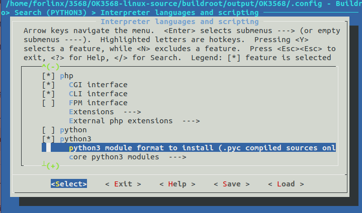

3、按照搜索结果选择1至3可跳转至对应配置选项,可通过↑↓按键翻页。

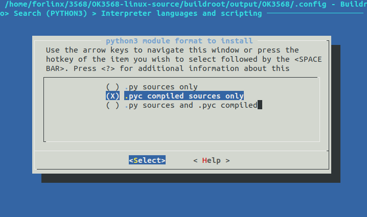

通过“Y”键选中或者通过“空格”键切换选中状态。
可选择是否完全安装,根据需求选择即可。

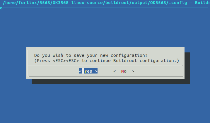

4、一直选择Exit 直到退出图形界面,弹出是否保存配置,选择yes 即可。

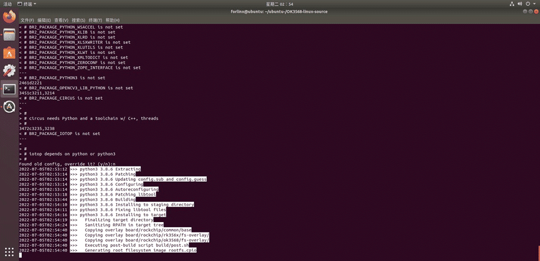

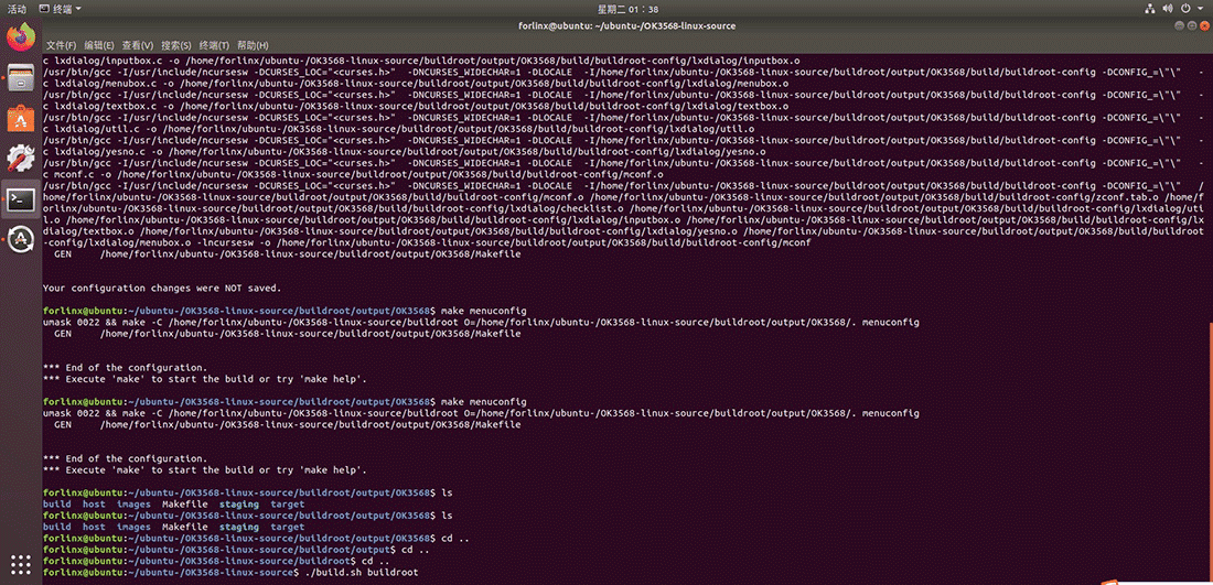

5、重新编译buildroot 输入在OK3568-linux-source 目录下执行:./build.sh buildroot。
6、提示是否覆盖旧的.config 配置文件,输入n。

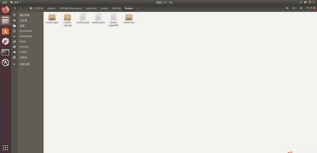

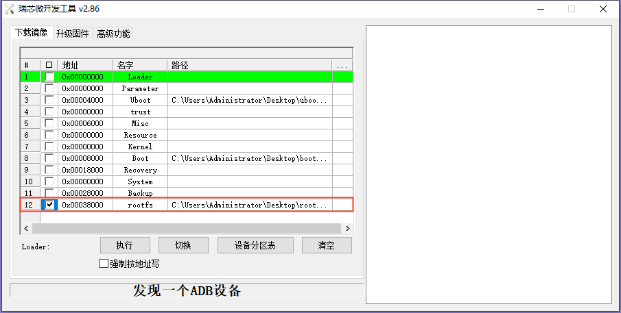

7、将OK3568-linux-source/buildroot/output/OK3568/images 生成的rootfs.ext2镜像重新烧写到rk3568开发板中,全编译生成的rootfs.img 其实是通过rootfs.ext2文件直接改名生成,所以烧写时使用rootfs.ext2 是同一个效果。

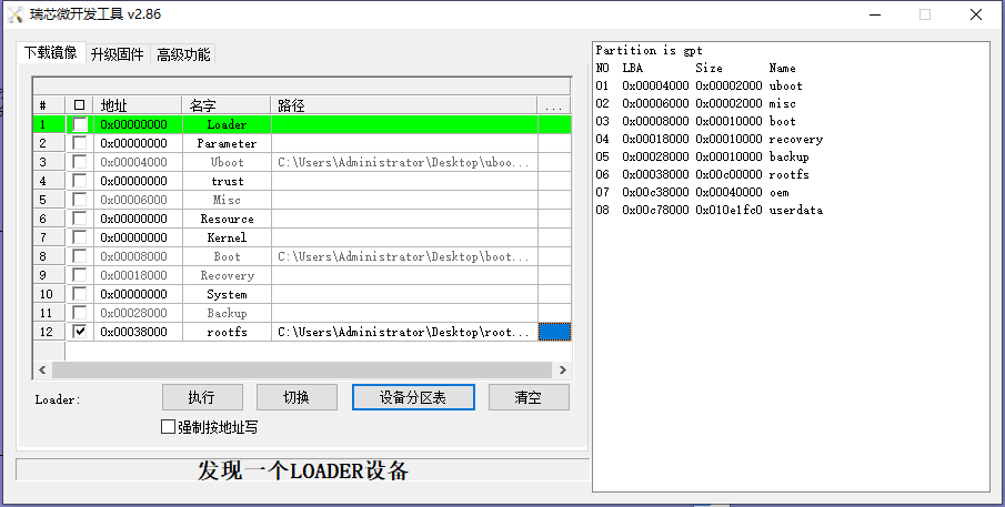

8、先点击设备分区表,再选中rootfs.ext2,点击执行烧写即可。
