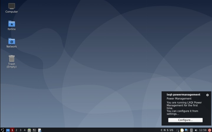

Forlinx Desktop(Ubuntu)系统,其运行了Ubuntu官方为嵌入式设备制作的操作系统-Lubuntu,OK3568-C开发板上使用的Lubuntu 系统全称为Ubuntu LTS 20.04,该操作系统具备apt-get、ldd等常用的命令,建议初学者使用,可直接在RK3568开发板中部署Qt Creator应用进行Qt应用开发,因无对其适配PC 端开发环境,有能力的用户可自行搭建。
RK3568 Ubuntu LTS 20.04

Q:Ubuntu 系统接入屏幕没有应用图标和任务栏?
A:问题排查方向:
Ubuntu 系统多显示的情况下默认将其它副屏作为拓展屏确实没有应用图标和任务栏,只接入HDMI 的用户需要在Uboot阶段选择HDMI 当主屏,副屏不选择即可。(选屏方法请参考使用手册uboot 选屏章节)

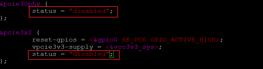

Q: RK3568  Linux/Ubuntu/Android自制底板未设计PCIE3.0 外部晶振,导致系统无限重启?
A:客户自制底板没有在PCIE3.0 上外接晶振导致,
安卓系统设备树文件  /OK3568-android11-source/kernel/arch/arm64/boot/dts/rockchip/OK3568-C-common.dtsi
Linux 和ubuntu 系统设备树文件 /OK3568-linux-source/kernel/arch/arm64/boot/dts/rockchip/OK3568-C-common.dtsi
设备树中将pcie3.0 相关节点状态"okay"改为"disabled",重现编译内核,单独烧写内核镜像文件。
注:若在没有pcie时钟芯片的底板上进行镜像烧写,不可以只使用内核镜像boot.img,需要全编译生成update 镜像进行烧写。
