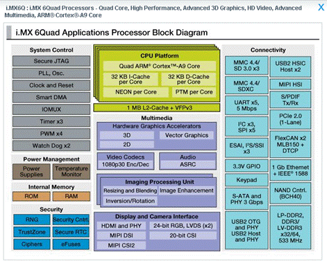

首先我们注意到主芯片采用的Freescale iMX6Q处理器,对于这款处理器不知道大家熟悉不熟悉,Freescale官网是这样介绍的。
Cortex-A9架构,四核,高性能,增加版3D图像处理,高清视频,增强版多媒体处理,可见这款处理器在影音娱乐方面的优异性能,另外flexCAN,千兆网等更让这款产品稳定的用于汽车电子,多媒体互联网设备中。

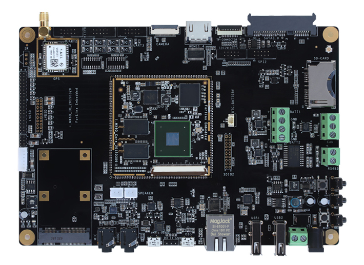

除了性能强劲的处理器之外,从整体方面来看,小编看到飞凌嵌入式推出的此款okMx6开发板跟以往推出的开发板还是有明显区别的。

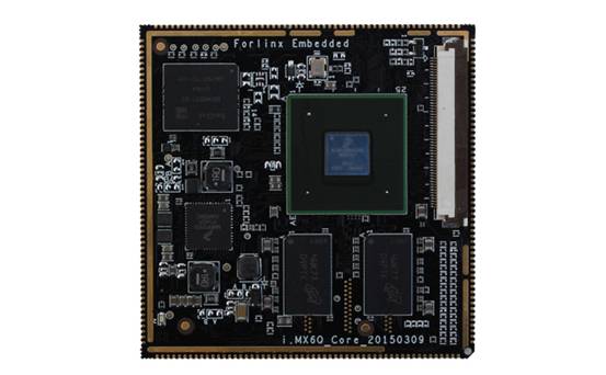

首先从核心板来看,明显看到DDR处加了很多测试点,看来在信号完整性及电磁兼容性方面,飞凌又是下了不少的功夫。存储芯片方面,飞凌从以前的NAND FLASH改用了eMMC。eMMC的一个明显优势是在封装中集成了一个控制器,它提供标准接口并管理闪存,产品内部已经包含了Flash管理技术,包括错误探测和纠正,Flash平均擦写,坏块管理,掉电保护等技术,减少了CPU部分对NAND FLASH的处理工作,增加了存储芯片操作的稳定性,提升了整个系统的可靠性。

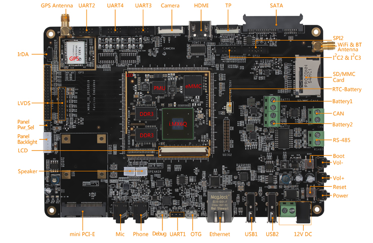

其次从板载设备来看,显示方面除了不仅引出了LCD,HDMI,还引出了双LVDS接口,应该是为了接高分辨率大尺寸液晶屏,更好地满足处理器在影音娱乐方面的应用,这下做广告机之类的客户可以更方便了。
通信接口方面除了通用的以太网口,USB,RS232,flexCAN,RS485等通用接口之外,还引出了SATA接口,这可是小编期待已久的功能啊,非常另人鸡冻的有木有?另外说说flexCAN,以下是wiki上的解释,我们看到相对于以前的CAN接口,flexCAN在可靠性方面有所提升。
另外,板载资源最明显的区别就是底板添加了3G模块,GPS模块,WIFI-蓝牙模块,甚至电池接口,这样看来飞凌客户拿到手之后做自己产品时大部分功能都能满足啦,再也不用为千兆网口的走线或SATA接口的走线问题困扰了,对体积有要求时,做做删减就可以啦,再也不用自己去搭很多额外电路了。下面是飞凌官方的板载接口及模块示意图。

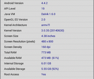

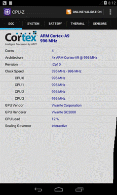

说到这里想必大家都很想知道,这款产品运行起来怎么样呢?下面小编带大家先体验下。上电开机,25秒之后就显示了android桌面,看来四核在速度上的提升还是非常明显的。下面来看看系统具体的参数,直接上图:
软件系统方面我们看到imx6开发板飞凌用的是Android4.4.2,相对于小编手里其他厂家板子的Android4.2版本还是高一些的。内核采用的比较稳定的版本linux3.0.35。GPU渲染器是GPU设计领域中的技术先行者Vivante 的GC2000。对于这款GPU有人可能不太了解。从Vivante官方的网站上我们可以得到的信息是GC2000是一款相当强大的GPU。拥有着每秒100M的多边形生成能力,以及每秒1.25G像素的 填充能力,达到了业界领先水平。并支持OpenCLEP1.1OpenGLES1.1\2.0andHaltiextensions、 OpenGL3.0/2.1、DirectX11、OpenVG1.1等物理特效,可以说是非常强悍。
OpenGL我们看到用的是ES2.0。OpenGL ES 2.0是Khronos Group在2007年3月份制定的一种业界标准应用程序编程接口(API),可以大大提高不同消费电子设备的3D图形渲染速度,在嵌入式系统上实现了全面可编程的3D图形。
1G的内存在系统占用一部分之后,剩余773MB,在小编开了几个软件之后,可用内存是452M,这个还算够用。
