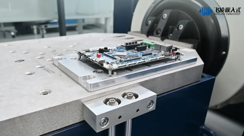

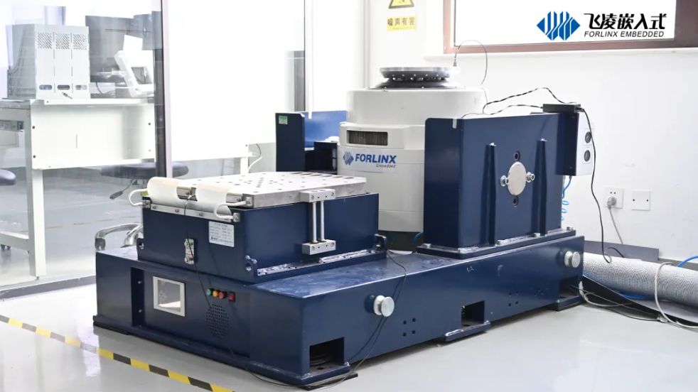

试验模拟货车运输低频颠簸、轮船摇晃、电机设备长期高频谐振等持续性振动场景,考核PCB 焊点、TF 卡座、各类连接器长期抗疲劳、防松动能力。振动台支持 2~2000Hz 宽频振动,常规正弦振动测试区间 10~500Hz,可覆盖绝大多数工业及车载运输场景的振动源。
高频振动时振幅肉眼几乎不可见,设备最大可提供 981m/s² 加速度,等效 100 倍重力加速度;测试沿 X、Y、Z 三个正交方向独立完成,全方位验证结构耐受能力。
振动台三轴振动测试实拍

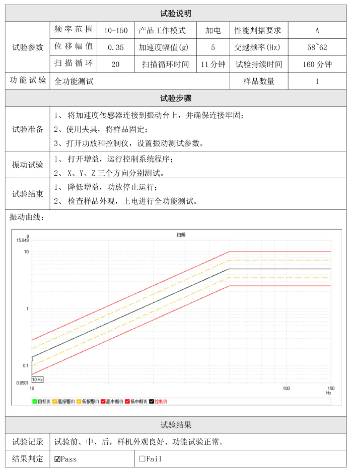

  1. 试验准备:检查样品外观及全功能状态,确认设备完好;安装加速度传感器,使用专用工装夹具锁紧固定开发板;
  2. 参数配置:根据客户实际使用场景设定频率、位移幅值、加速度、扫频循环及总测试时长;
  3. 三轴测试:开启功放与控制系统,X/Y/Z 三轴依次测试;传感器实时采集振动曲线,全程上电运行,实时监测各功能口是否出现异常;
  4. 试验后复检:停止振动设备,检查样品外观有无变形、器件脱落;上电执行全套功能测试,判定测试是否合格。
结果认证
测试判定:合格
本次示范测试样品为飞凌嵌入式 OK3506J-C 开发板,在完成完整三轴振动测试后,样机外观无损伤、全功能运行正常。

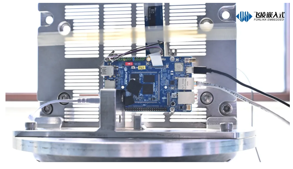

  1. 样品经专用工装加固固定,设备持续上电,实时检测各接口状态;
  2. 沿 X、Y、Z 三轴正反方向,分梯度施加冲击脉冲;全程记录冲击过程中断连、死机、存储异常现象;
  3. 冲击完成后开展外观检查及全功能复测,确认无永久性硬件损坏。
