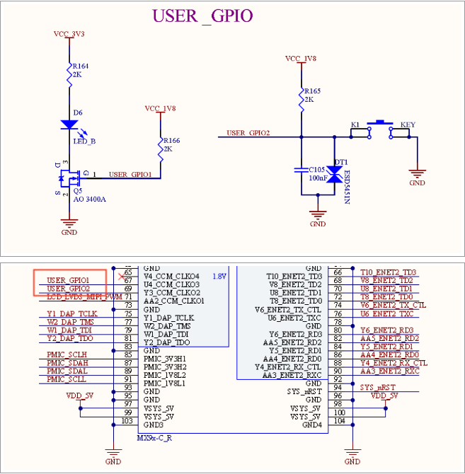

一、硬件原理分析
以点灯和按键为例,打开飞凌嵌入式OK-MX9352-C开发板的原理图,可以看到一颗LED灯,它由MX93_PAD_CCM_CLKO4控制。由于这一个GPIO属于1.8V电平域,所以在OK-MX9352-C开发板的底板上并没有直接将GPIO接到LED上,而是用GPIO控制了一个MOS管,再由MOS管去控制LED的亮灭——当GPIO电平为高时,MOS导通,LED点亮;当GPIO电平为低时,MOS关断,LED熄灭。

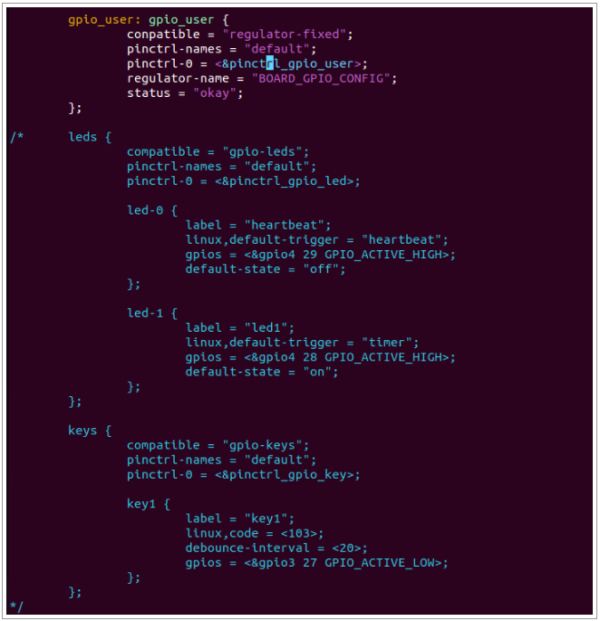

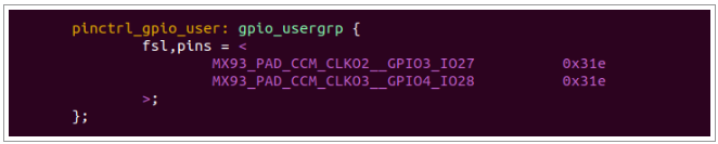

在iomuxc节点下新建一组引脚复用,复用的两个GPIO分别是底板上的LED灯D6和按键K1。
接下来新建一个GPIO节点,内容如下:

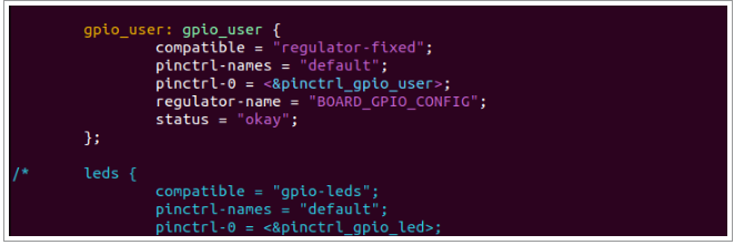

注释掉LED和KEY部分,防止复用冲突:
保存退出后重新编译设备树。

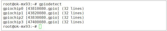

1、gpiodetect
查看所有GPIO设备

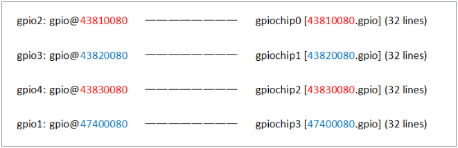

这里的gpiochip0- gpiochip4分别对应的是设备树当中的GPIO1-GPIO4这四组GPIO,但是顺序并不是一一对应的,这是由于对应的寄存器地址顺序问题导致的。那么goiochip0如何跟设备树对应起来呢?我们可以打开设备树当中的dtsi文件,文件路径为:
OKMX93-linux-kernel/arch/arm64/boot/dts/freescale/imx93.dtsi
forlinx@ubuntu:~/ok-mx93/OKMX93-linux-sdk$ vi OKMX93-linux-kernel/arch/arm64/boot/dts/freescale/imx93.dtsi
查看GPIO3的寄存器基地址为:gpio3: gpio@43820080,对应的是gpiochip1,而GPIO4对应的是gpiochip2。
其余GPIO的对应关系如下,可供大家参考:

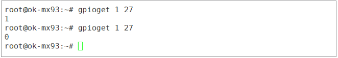

4、gpioget
该命令用于获取GPIO引脚状态,以按键为例,按键对应的是GPIO3-27,即gpiochip1 27。按键没有按下时,读取到按键状态为1,当按键按下时,读到按键状态为0。

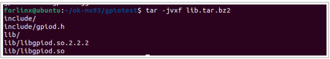

将Libgpiod测试源码目录下的gpiotest.c、gpio-toggle.c、lib.tar.bz2拷贝到开发环境中:
将lib.tar.bz2解压到本目录下,编译时会使用到里边的gpiod.h文件和Libgpiod库文件:

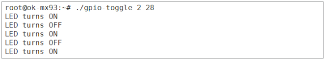

示例1:循环控制LED亮和灭,时间间隔为1s
交叉编译gpio-toggle.c
设置环境变量(注意 . 后边有空格)
交叉编译
将可执行文件gpio-toggle拷贝到开发板中并执行可看到LED(D6)灯1s亮,1s灭。其中输入参数2、28为:gpiochip2 line28。

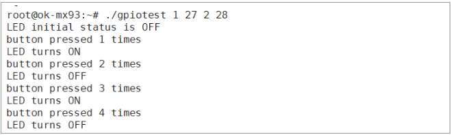

示例2:按键控制LED亮灭,每按一次状态翻转
交叉编译gpio-test.c
设置环境变量(注意点后边有空格)
交叉编译
将可执行文件gpio-test拷贝到OK-MX9352-C开发板中并执行,可看到每按一次按键,LED灯的状态就翻转一次,其中输入参数1、27为:gpiochip1 line27 ;2、28为:gpiochip2 line28。
