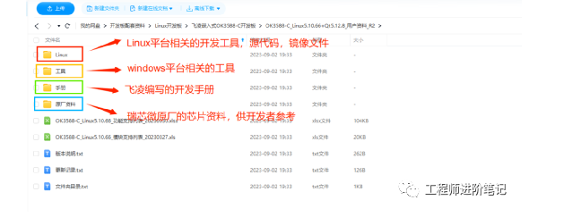

飞凌OK3588-C开发板,跟嵌入式Linux + Qt相关的的开发资料,主要是在文件夹“OK3588-C_Linux5.10.66+Qt5.12.8_用户资料_R2”里面,文件夹里面的内容的详细说明,如下图所示。

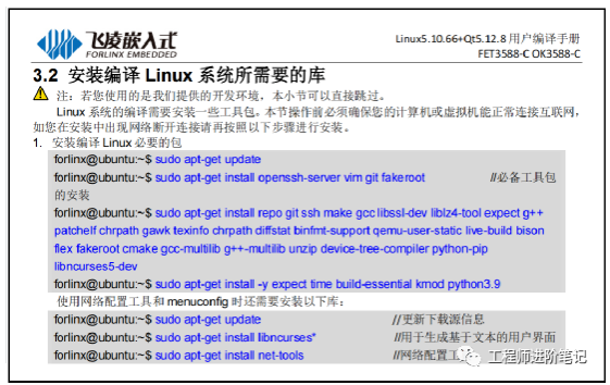

参考《OK3588-C_Linux_用户编译手册_V1.0_20230327.pdf》这个文档,飞凌提供了一个完整的ubuntu20.04虚拟机镜像,如果开发者不想自行搭建OK3588-C的开发环境,可以直接使用这个已经搭建好开发环境的虚拟机。笔者一直习惯自己搭建ubuntu虚拟机和配置开发环境,因此,直接参考这份文档的第三章的内容,自行安装和配置好ubuntu20.04。这个章节的重点内容是,在ubuntu系统安装编译Linux系统所需要的库,如下图所示。
笔者在ubuntu20.04系统安装以上依赖库的时候,会提示找不到repo和python-pip软件包,

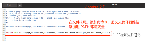

解决方法是,手动安装repo工具(网上有很多参考资料),把python-pip换成python3-pip就可以了。 根据文档提示的方式,安装交叉编译工具链,安装完成后,还需要在串口终端执行export命令,把工具链的路径写入PATH环境变量,
也可以一步到位,直接修改 ~/.bashrc 文件,以后每次启动bash终端的时候,都自动配置好交叉编译器的路径,如下图所示。

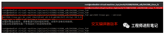

重新启动bash终端,执行 aarch64-linux-gcc --version 命令,就可以查看OK3588-C对应的交叉编译器的版本,说明交叉编译器安装成功,如下图所示。

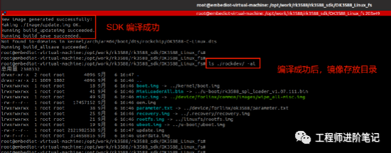

参考第四章的内容,OK3588_Linux_fs.tar.bz2是开发板的SDK软件包,解压后直接对这个软件包进行编译,编译速度取决于电脑的性能,编译成功后会在rockdev目录下生成OK3588-C开发板必须的各个镜像文件,如下图所示。

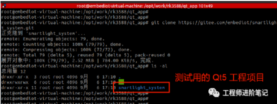

我们可以尝试编译一个Qt工程项目对开发板的Qt运行环境进行测试,工程项目的下载链接是:https://gitee.com/embediot/smartlight_system.git
执行 git clone 命令,把Qt的示例工程下载到ubuntu系统里面,如下图所示。

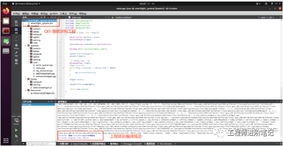

然后用配置好交叉编译套件的Qt Creator软件,打开该Qt工程,对其进行清除、执行qmake、重新构建,这一系列操作,基本上可以直接编译成功,如下图所示。

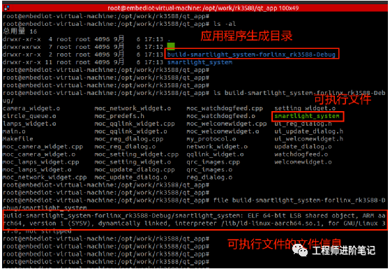

编译成功后,可以在build-xxxx-Debug目录下,找到该工程项目的应用程序固件,使用file命令查看固件信息,说明该固件是通过交叉编译生成的,如下图所示。

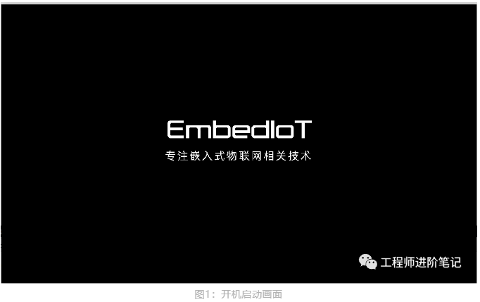

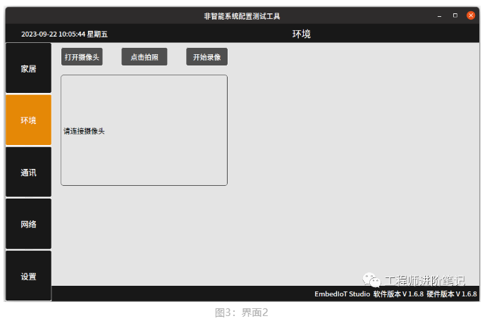

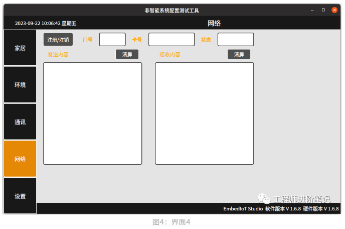

可以通过U盘、SD卡、ADB、SFTP等文件传输方式,把 smartlight_system的可执行文件传送到开发板上面运行,接上HDMI显示器,可执行文件在OK3588-C开发板上面运行的情况,如下图所示。
