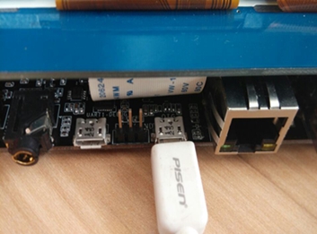

1. 把micro usb数据线连接到开发板的otg接口,数据线的另一端连接到pc的usb接口。
开发板otg接口与usb数据线连接图如下:
