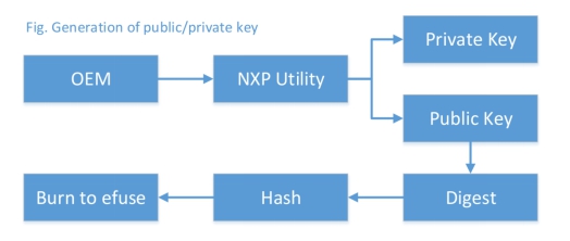

1)产生公钥私钥,并且将公钥摘要值烧写到efuse:

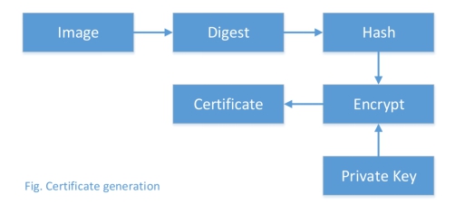

2)使用私钥对镜像摘要加密生成镜像证书:

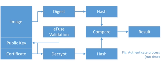

3)安全启动时,对镜像证书进行认证的过程:

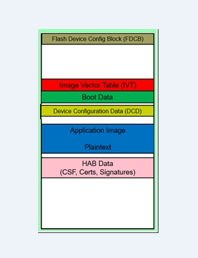

上图中,一个正常做过签名的镜像文件在flash存在形式应该是由image(包括ivt,bootdata、dcd和应用image),HABdata(包括Public Key、Certificate和CSF)两部分组成,如图:
系统启动时,MCU内部ROM的BootLoader启动程序主要进行如下工作:
1) 将flash中image摘要进行HASH运算生产一个摘要值;
2) 使用已经在efuse中的烧写好的Public Key的摘要值与flash中的Public Key进行匹配,如果匹配成功,则进行下一步。
3) 使用Public Key解密flash中证书Certificate,得到镜像摘要值与第一步中生成的镜像摘要值进行比对,如果比对成功则说明镜像合法。

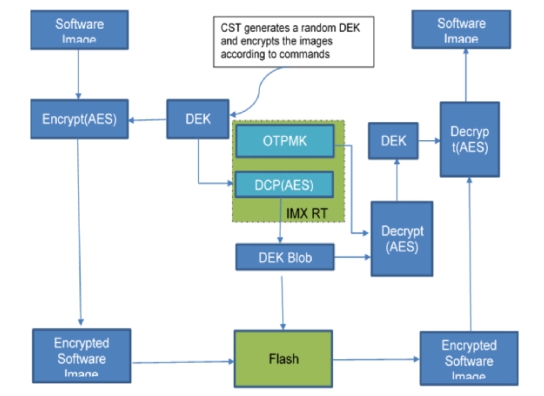

这种模式属于中级安全模式,签名认证是对iamge合法性验证,而HAB加密就是对flash中的用户image明文通过加密算法转换为密文。HAB加密使用的AES-128算法,其对应的128bits的AES-128 Key不是由用户自定义的,而是HAB加密工具自动随机生成的,并且每一次加密操作生成的AES-128 Key都是不一样的,即使你没有更换输入的原始image。我们的image实际就是使用AES-128 Key这把钥匙进行加密的,我们称这把钥匙为:DEK(Data Encryption Key),这把钥匙存在于加密工具所在的PC机。既然DEK每一次都不一样而且存在于个人电脑中,那么MCU在启动的时候是怎么找到这把钥匙解密的呢?对,我们需要把这把钥匙的信息附加在image里面,烧写到flash中,待到启动的时候MCU的bootLoder程序会先把钥匙从image中取出来。那么问题来了,既然bootLoder能够取出钥匙,那么作为黑客的你我能不能也读出flash中的image取出DEK呢,当然没那么简单,因为这块存储DEK的区域也是经过加密的,想要取出DEK还需要另一把钥匙Master Secret Key,该钥匙用于创建密钥的加密区域blob(DEK blob),这把钥匙只能由MCU内部的DCP或BEE访问。这意味着每个芯片的blob是唯一的。在启动引导时,blob以这样的方式封装,即只有i.MX RT上的DCP才能访问DEK。下面的这个图显示了加密解密的过程:

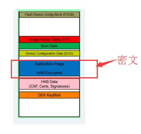

所以一个做过加密启动的镜像存在与flash中应该是组织结构:

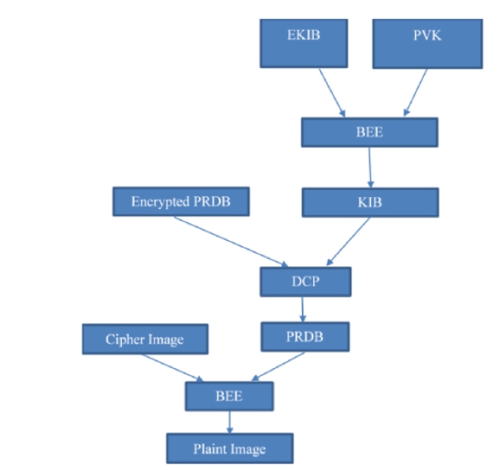

BEE控制器通过读取MCU内部efuse烧录的用户密钥PVK,使用该PVK解密EKIB(Encrtpted KIB)密钥信息块,将其中的密钥取出,用于解密EPRDB(Encrtpted PRDB),获得BEE控制器的参数配置信息,BEE控制器通过此配置信息将密文image进行动态解密。
