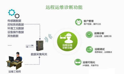

远程运维管理就是网络管理员可以在家中,或者其他任何一个可以上网的地方,连接单位的网络,从而实现远程通过网络来监控管理设备的目的。
远程运维管理的好处就是随时随地管理,而且不用工程师到现场去解决问题。
一方面节省了工程师的精力,另一方面是便于第一时间解决问题,避免因为路途的原因耽误设备正常运行。
