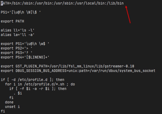

10. 将curl命令加入系统环境变量:
在箭头处加入 :/lib/bin代码(上图已经加入),保存退出后命令行输入sync 命令之后重启开发板。
11.  重启开发板后即可输入curl使用:
