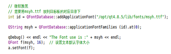

如果 Qt 找不到汉字库,或者要显示的汉字不再 Qt能找到的汉字库中, 可以用 Windows 下的字库文件[ c:\windows\fonts ]目录直接拷贝到 Qt 的 lib/fonts 目录下(/opt/qt4.8.5/lib/fonts).此方法需要放置两个字体文件到fonts下。

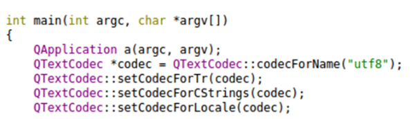

需要将要显示汉字的编码告诉 Qt. 本历程在main函数中指定程序默认字体和字体大小, 并指定汉字编码默认为utf8格式。
指定程序全局默认显示中文字体库, 和字体大小。

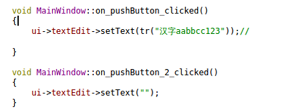

显示中文, 使用 QT内建 tr()转换函数, 转换为上文程序默认指定的utf8编码格式. 减少乱码的情况。
