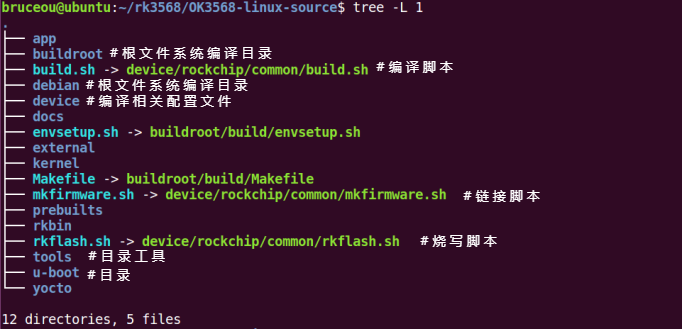

4. 进入源码
$cd ~/rk3568/OK3568-linux-source
目录结构

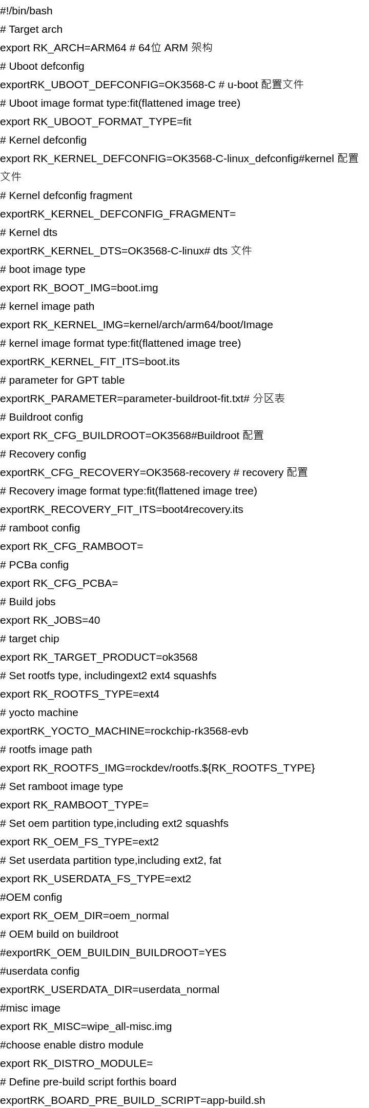

在device/rockchip/ok3568/目录下,有不同板型的配置文件,选择配置文件:
$./build.shBoardConfig-ok3568.mk
相关配置介绍:

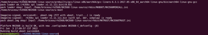

编译u-boot
$./build.shuboot

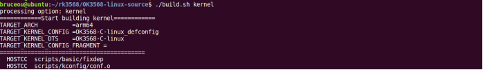

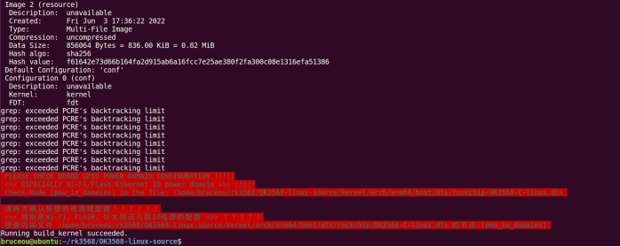

编译kernel
$./build.shkernel

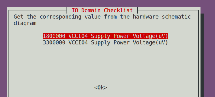

【注】编译一段时间后会弹出下图界面,需要选择,提取图中信息,VCCIO4和VCCIO6选择1800000其余选择3300000,使用上下方向按键选择选项,按回车确认选择即可。

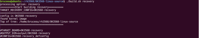

编译recovery
$./build.shrecovery

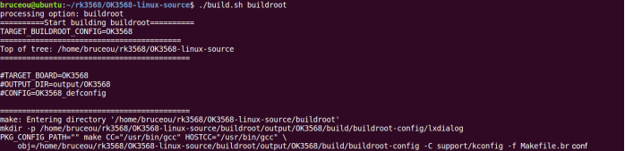

编译Buildroot根文件系统
$./build.shbuildroot
制作文件系统的时间会比较久,请耐心等待编译完成。

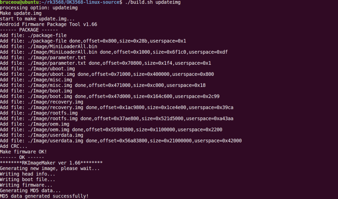

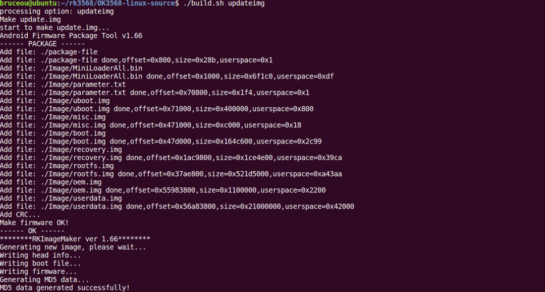

$./build.shupdateimg
[PS]全自动编译
全自动编译会执行上述编译、打包操作,生成完整固件。
$./build.sh

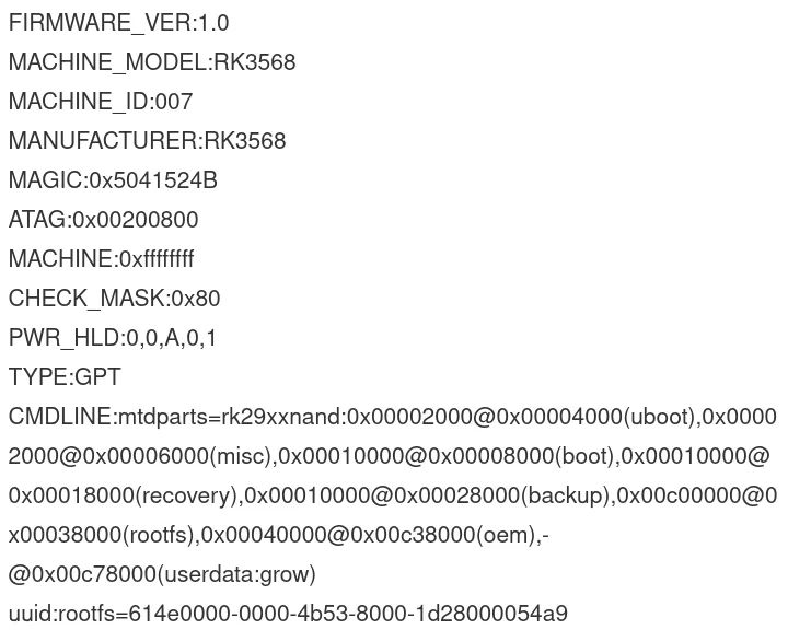

三、分区说明
1. parameter 分区表
parameter.txt文件中包含了固件的分区信息,以parameter-buildroot.txt为例:
路径:
device/rockchip/ok3568/parameter-buildroot-fit.txt
CMDLINE属性是我们关注的地方,以uboot为例,0x00002000@0x00004000(uboot)中0x00004000为uboot分区的起始位置,0x00002000为分区的大小,以此类推。

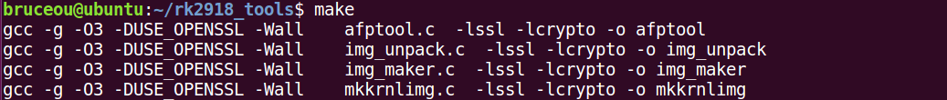

1. 工具安装
下载工具包:
$git clone
https://github.com/TeeFirefly/rk2918_tools.git
进入工具包目录:
$cd rk2918_tools
编译:
$make
将可执行文件拷贝到用户二进制目录:
$sudo cp afptool img_unpack img_maker mkkrnlimg/usr/local/bin

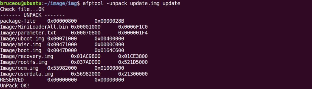

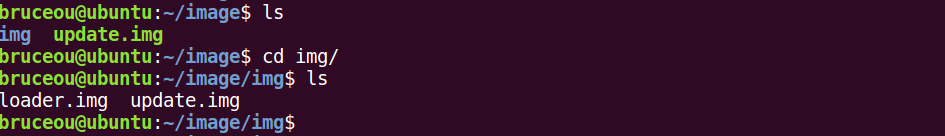

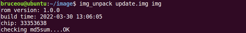

2. 解包
将update.img拷贝到Ubuntu中,然后使用命令解包:
$img_unpack update.img img
解包到img目录,img目录会自动生成,解析成功之后,img目录下会生成loader.img和update.img。
接下来进入到img目录,使用afptool-unpack 解压:
$afptool -unpack update.img update
解压到update目录
打开update目录,里面有很多img文件。

3. 合成update.img
然后源码目录以下命令即可:
