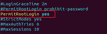

2、修改/etc/ssh/sshd_config文件,添加可ssh远程登录权限。
使用命令:sudo vi /etc/ssh/sshd_config;
添加完成后效果如下图:

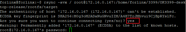

开发板执行命令:
rsync -avx / \
root@172.16.0.167:/home/forlinx/3399/OK3399-desktop-release/rootfs/target;
首次执行需要手动填写yes,记录成功后,以后就只需要输入开发环境的root用户密码;

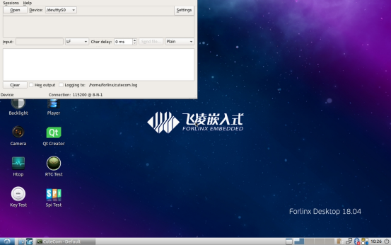

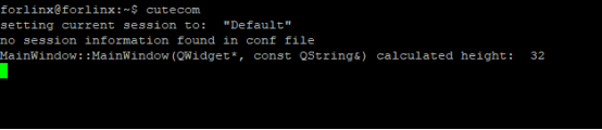

6、验证结果,cutecom存在且可正常执行。结果如下图所示:
