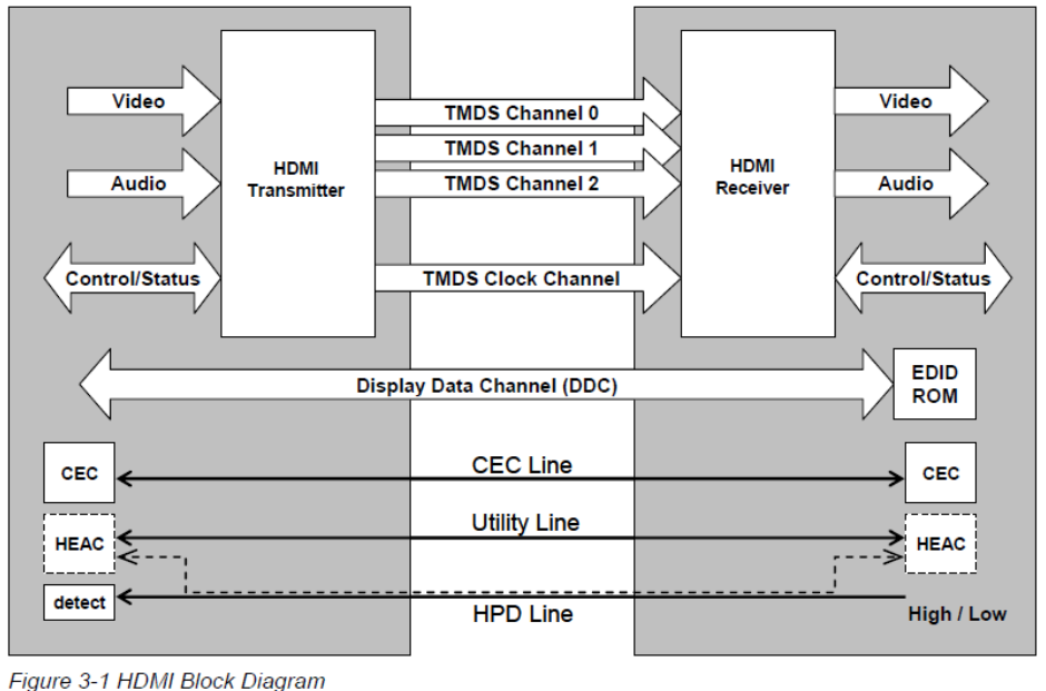

HDMI接口又叫高清晰度多媒体接口(英文:High Definition Multimedia Interface,HDMI),这是一种数字化视频/音频接口技术,是适合影像传输的专用型数字化接口,其可同时传送音频和影像信号,且无需在信号传送前进行数/模或者模/数转换。HDMI 可以说是目前最主流,实用性最方便的显示接口,具备热插拔的功能,其物理层如下:
作为硬件工程师我们更关心物理层的实现以及原理和 PCB 设计的方法。在高速信号设计之前我建议大家先看一下 HDMI 协议,了解其电气特性。

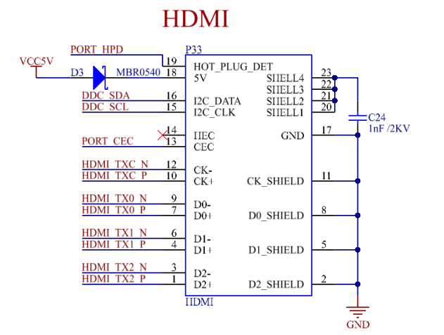

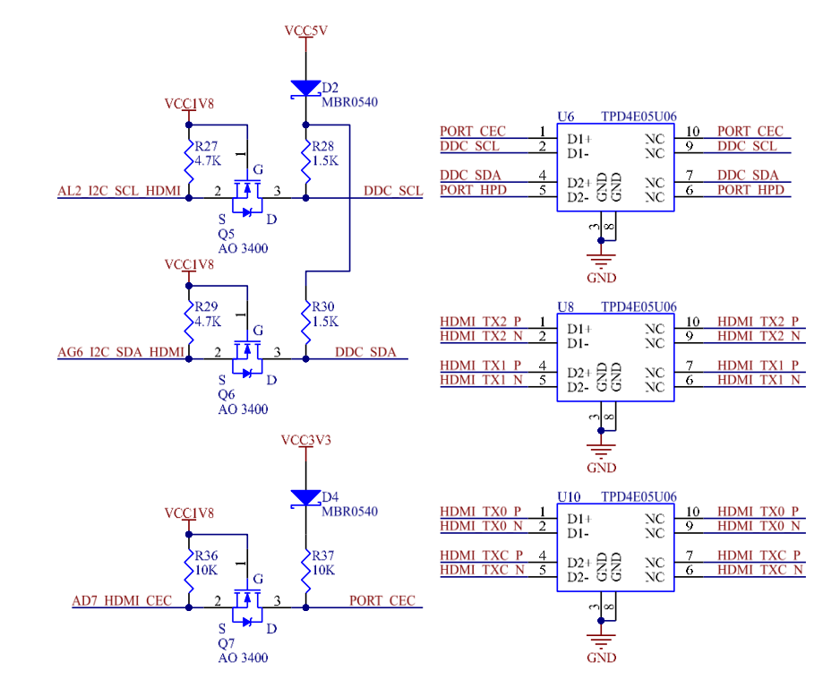

注意:
1. SDA,SCL 在连接器端是 5V 电平;CEC 信号在连接器端是 3.3V 电平。需要做电平转换。
2. 二极管的作用是防止电流从设备端倒灌进入主板,建议选用压降小的肖特基二极管。
3. 关于 5V 电压也有一些注意事项,其电流不会超过 55mA,在走线时注意走线宽度即可。
All HDMI Sources shall be able to supply a minimum of 55 mA to the +5V Power pin.A Sink shall not draw more than 50 mA of current from the +5V Power pin. When the Sink is powered on, it can draw no more than 10mA of current from the +5V Power signal.
4. ESD 器件请靠近 HDMI 接口放置,推荐使用 HDMI2.0 专用的 ESD 器件,电容最大不超过0.4pF。

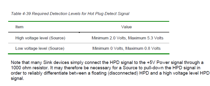

5. 关于热插拔检测引脚 HPD 在协议规范中也有其特定的工作范围,但是在 OK3399-C 平台上只需串联 1k 限流电阻即可。

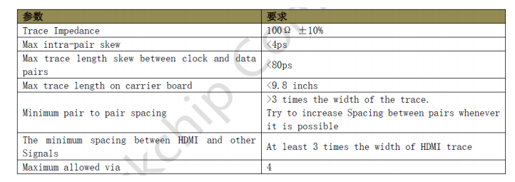

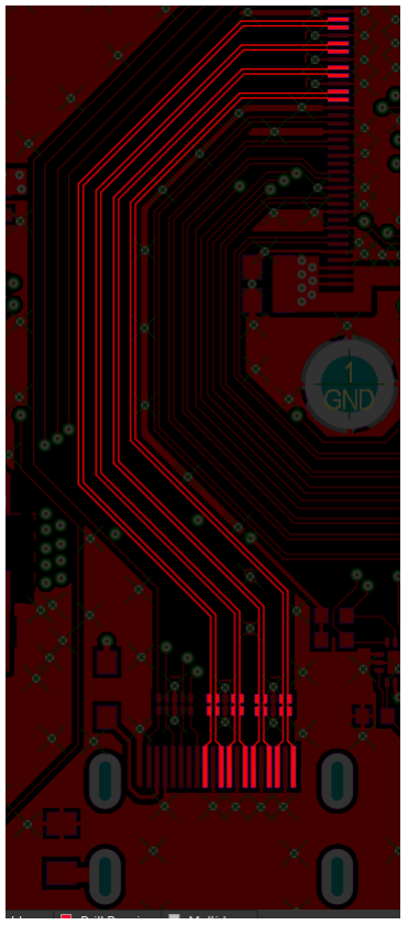

HDMI2.0 的理论带宽是 18Gbps,4Kx2K@60Hz 其时钟频率已经达到了 600MHz,因此对于 pcb layout 是一个巨大的考验。
1. HDMI 信号的参考时钟为 HDMI_TXC,所以包含时钟在内的四组差分对都需要做等长处理,等长要求见上表,差分阻抗要求 100Ω±10%

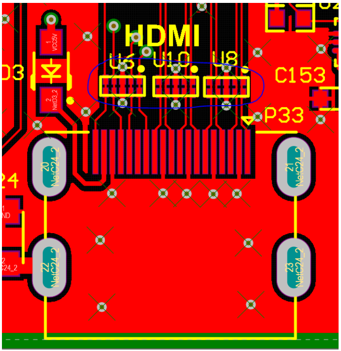

2. ESD 器件靠近 HDMI 连接座放置。
3. HDMI 信号需要保证走线参考面是一个连续完整的参考面,不被分割,否则会造成差分线阻抗的不连续性并引入外部噪声对的影响。在 PCB 表层走线请注意用地线做整组包地处理;差分对之间保证 3 倍线宽间距,不需要伴随地走线。
4. FET3399-C 核心板的线序可以将整组 HDMI 信号直接顺序连接到 HDMI 座子,走线不需要打孔,避免了因为换层造成的阻抗变化。
