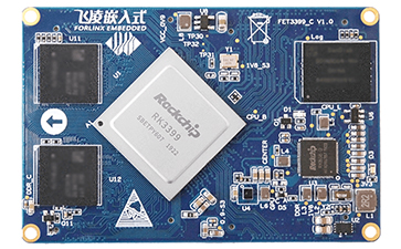

先来了解一下这块飞凌嵌入式高性能嵌入式ARM平台 — FET3399-C核心板。该款核心板基于瑞芯微公司的RK3399六核64位“服务器级”处理器设计。该板卡具备高性能、高扩展和全能型等特点。强大的性能配置将给智能自助终端、边缘计算、5G智能终端、视觉识别等前沿技术带来里程碑的变革。
■具备2个ARM Cortex-A72内核,主频1.8GHz;
■ 4个ARM Cortex-A53内核,主频1.4GHz;
■ GPU采用Mali-T864,支持OpenGL ES1.1/2.0/3.0/3.1, OpenVG1.1, OpenCL, DX11;
■板载2GB LPDDR3 RAM(可选4GB),16GB eMMC ROM。
RK3399核心板

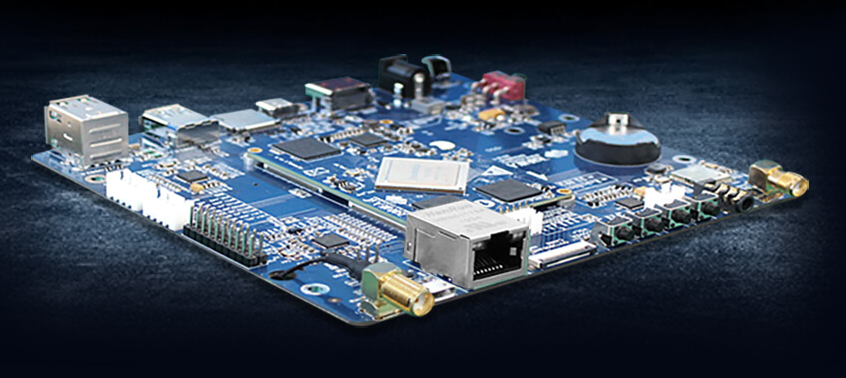

为便于用户对核心板进行测试,飞凌提供标准开发套件OK3399-C开发板,采用核心板+底板结构设计,功能全,引脚多, 满足各种产品开发需求, 可以更灵活的进行产品评估,快速设计出更具有竞争力的产品。
rk3399开发板

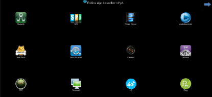

A:飞凌嵌入式OK3399 支持三个系统 Linux、Forlinx Desktop(Ubuntu)、Android,有用户不清楚 Linux 和 Ubuntu的区别,这里做统一解释。Linux 为纯净版的系统,我们为它适配了weston 桌面系统,其缺少很多常用工具以及命令,建议有Linux 开发经验的工程师使用该系统,我们为其配备了PC 端的交叉编译器,Qt 应用可在PC 端完成开发后移植使用;
rk3399 linux 桌面系统

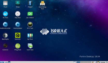

Forlinx Desktop(Ubuntu)系统,其运行了Ubuntu 官方为嵌入式设备制作的操作系统-Lubuntu, OK3399 上使用的Lubuntu 系统全称为Ubuntu LTS 18.04.6,该操作系统具备apt-get、ldd 等常用的命令,建议初学者使用,可直接在开发板中部署Qt Creator 应用进行Qt 应用开发,我们没有为其适配PC 端开发环境,有能力的用户可自行搭建。(实测使用Qt Creator5.9.5 版本调用与源码目录/host/bin/aarch64-linux-gcc 和aarch64-linux-++交叉编译器,使用Qt Creator 5.9.5 版本的qmake 构建的套件也可以在Ubuntu 系统中运行,这里将这个方法提出,仅供参考。)
rk3399 Ubuntu界面
Q:RK3399 Ubuntu 系统如何打开终端\命令行?
A:在任务栏左下角点击“开始“按钮,其中有system tools 选项,点击选项中的LXTerminal 就可打开终端界面。
