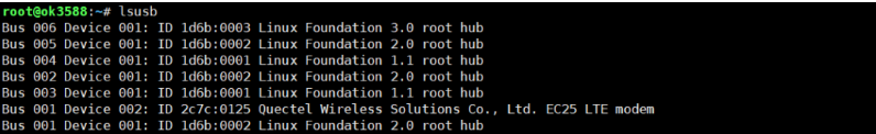

首先检查是否有USB设备信息。
然后在dev目录下查看设备。
另外在dev下还有一个qcqmi0。
说明驱动已经集成了GobiNet。

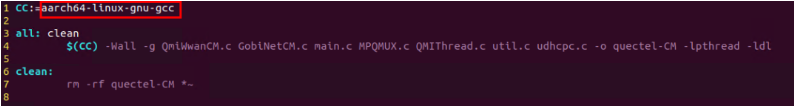

拨号程序使用移远提供的quectel-CM,这是一个4G连接管理程序,交叉编译后得到可执行bin“quectel-CM”,将quectel-CM下的Makefile文件修改成如下,然后 make
CC:= aarch64-linux-gnu-gcc
把这个bin放到OK3588-C开发板上启动后上述一、二驱动没有问题的情况下直接执行该bin就可以。将quectel-CM可执行程序拷贝到OK3588-C开发板中。

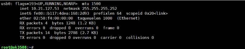

这就是拨号成功了,当然也可查看IP信息。

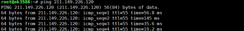

接下来就是ping一下看是否可以联网。
# ping 211.149.226.120
可以看到能ping通外网。
这样设备就可以作为一个移动的网关的,配上无线网络,就可以做一个无线路由器了。
