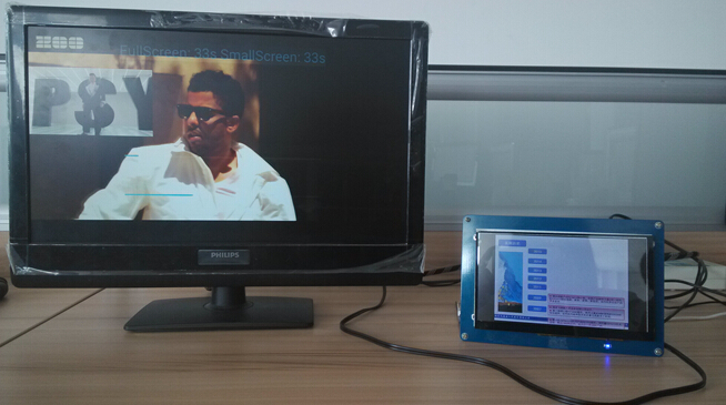

5.然后点击“Start the video”或“Stop the video”分别开始在hdmi设备上播放和停止视频。可以看到hdmi设备上以画中画形式同时播放两个视频文件。
iMX6开发板lcd端点击返回键之后,DiffDisplayForlinx程序便在后台运行,lcd端可以运行其他程序,比如点击播放其他视频,或者进行其他操作,并不影响hdmi设备中视频的播放,如下:
