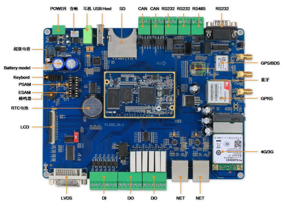

飞凌嵌入式于日前推出CDZ-335xD充电桩计费控制单元主板,完全符合国网充电桩标准,下面简单的介绍一下如何通过SD卡一键烧写Linux系统。

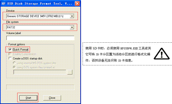

一、格式化SD卡
1. 把TF卡通过读卡器接入PC;
2. 双击运行HPUSBFW.EXE(该软件位于CDZ-335x计费控制单元主板用户光盘(A)\Tools目录,支持WindowXP, Win7 32位,Win7 64位操作系统);
3. 运行 HPUSBFW工具之后,会扫描到您的TF卡;
注意:请确认 HPUSBFW 工具扫描到的SD卡 就是您的SDHC卡,以防出现误操作。
4. 选择“FAT32”系统格式以及“Quick Format”选项,点击“Start”;
5. 等待格式化完成,点击“OK”。
下图为运行HPUSBFW工具后的图片:

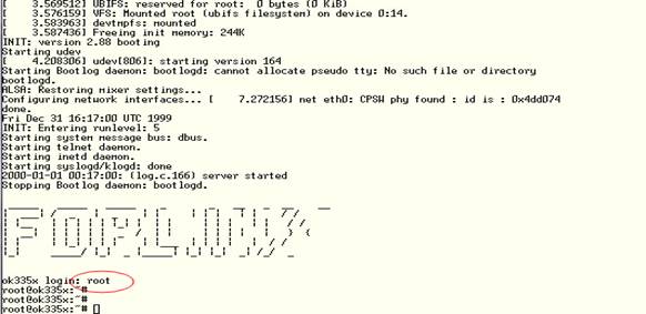

3. 烧写过程中LCD和串口会有进度显示,串口打印: Update system to nand success。
    4. 烧写完成后断电,拔出SD卡,将拨码开关拨至NandFlash启动(Off),上电,此时Linux系统便可从NandFlash启动了;
说明:充电桩计费控制单元主板第一次烧写完系统后启动Linux处理文件系统数据时间比较长,所以第一次烧写系统后开机时间较长,用户需耐心等待。第一次启动成功后断电再启动恢复正常。
    5. 更新系统首次启动,会出现TSLIB校准界面,进行校准;
    6. 完成校准之后串口会出现如下信息,此时只需输入“root”并敲击回车,即可登录;
