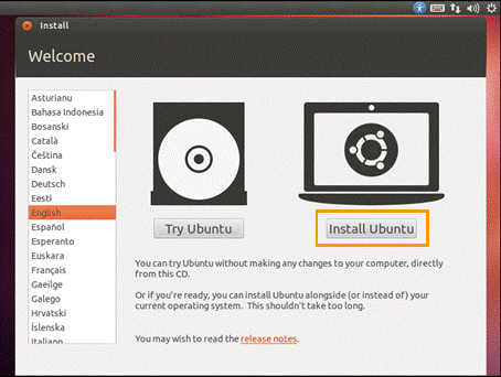

步骤  2 :启动PC后,安装盘会提示选择安装语言种类。使用PC键盘的方向键选择在安装过程中显示的语言,在这里我们选择English>>点击“Install Ubuntu”按钮。
步骤 3 :选择“Erase disk and install Ubuntu”>>点击“Continue”按钮

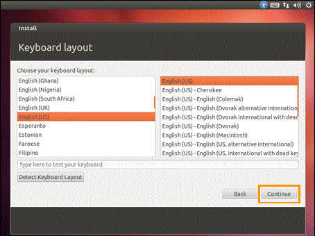

步骤 5 :选择键盘布局,默认即可 ,单击“Continue”.

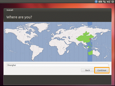

步骤 6 :选择所在地,上海, Continue:

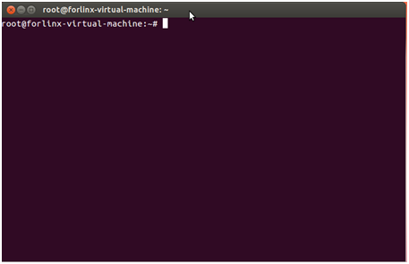

1.3.3 Linux终端
在Linux 系统中终端是一个很实用的与操作系统交互的窗口,您可以使用终端来编译应用程序,启动各种系统服务,在Linux系统中占据着非常重要的位置。
如图进行操作,即可将终端设置为快捷键。
以后每次单击启动面板上的图标即可运行终端窗口:

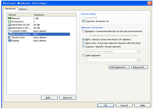

截图是设置虚拟机 dhcp自动获得ip的步骤
选择nat方式
上述方法设置后,不用在虚拟机设置ip地址了。

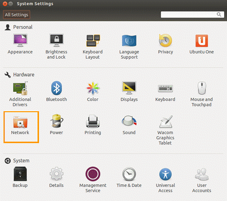

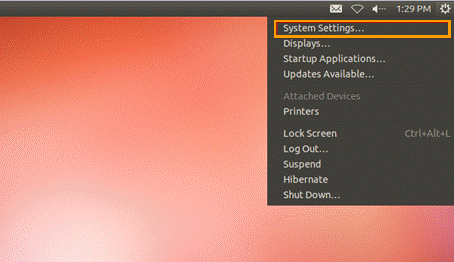

步骤 1 :启动Ubuntu,root用户登陆系统,单击桌面最右上端的按钮,弹出如下选项:
步骤 2 :选择 System Settings,双击 Network进入网络设置项:

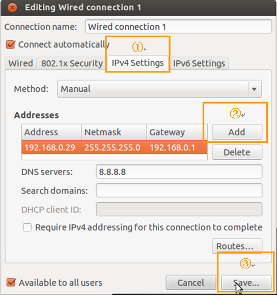

步骤 3 :单击Options按钮
步骤 4 :选择 IPV4设置,输入您的IP地址、子网掩码、网关、DNS,点击Save...,网络设置成功。
步骤 5 :测试一下,笔者的宿主机IP为192.168.0.30,用虚拟机来ping宿主机:
如图证明网络设置成功。

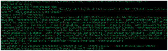

步骤 5 : 在终端里面执行以下命令,验证交叉编译器安装是否成功
#arm-fsl-linux-gnueabi-gcc -v
下图为安装成功提示
回车,就可以使用该编译器来编译 Uboot 代码和内核代码了。
