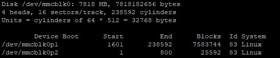

fdisk -l 查看系统上的硬盘,找到需要分区的硬盘:/dev/mmcblk0.
进入该设备:fdisk  /dev/ mmcblk0

列出当前操作硬盘的分区情况:用 p

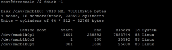

fdisk -l
即可看到增加的分区
注:保存以后会出现如下警告,可忽略,不影响结果。
fdisk: WARNING: rereading partition table failed, kernel still uses old table: Device or resource busy

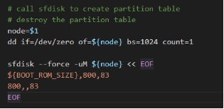

 eMMC增加分区方法二(相对容易操作)
修改烧写工具中的mksdcard.sh,路径:mfgtools\Profiles\Linux\OS Firmware例如:
修改完成后重新烧写

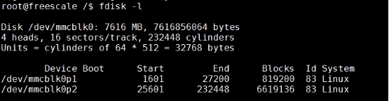

在终端输入 fdisk –l出现如下
