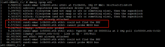

以太网初始化报错 No phy found
在执行ifconfig eth0 up命令时,出现"No phy found"异常log。
问题分析:
出现"No phy found",常见原因是供给phy使用的25M时钟异常,导致phy工作不正常,gmac驱动通过mdio接口也读不到phy的设备信息。
或者MDIO引脚配置不正确或者phy地址不正确;再就是MDIO没做上拉电阻,GMAC读取不到phy设备信息,用示波器量一下MDIO波形是否正确;再或是phy芯片复位失败,需要更换phy芯片复位上拉电阻。

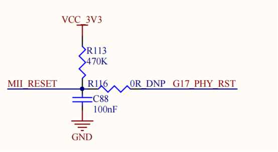

(7) 检查复位上拉电阻是否和原理参考方案一致。
MDIO通讯正常验证:
使用phytool工具读取0x02 0x03寄存器 是否正确读取PHY芯片ID,读取成功,代表MDIO通讯正常。
