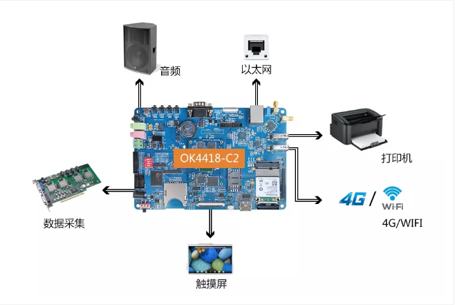

血液分析仪工作时,需要对血液样品进行采样、吸取、稀释、混匀、传送、检测、清洗等一系列工作,通过嵌入式主板的处理得到分析结果。分析结果可在血液分析仪中保存、显示,亦可通过打印机直接将各项参数进行打印。
按照电路功能划分 ,可以将血液分析仪分为以下两部分:
1、 血液分析仪方案- 嵌入式主板主要功能需求:
❶ 显示接口:外接不同规格尺寸屏幕,同时支持电阻电容式触摸体现最好人机交互体验;
❷ USB接口:外接U盘、鼠标、WiFi、4G、打印机等不同设备;
❸ 通讯接口:可使用10/100/1000M以太网、4G模块、WiFi模块,连接服务器:实现数据上传与存储;
❹ 外部总线:用于扩展FPGA,电机控制、门阀控制、AD采样;
❺ 外部存储:外接TF、S D卡,存储运算数据、分析结果。
2、 血液分析仪方案-前端采集板主要功能需求:
飞凌嵌入式可提供多种型号板卡满足血液分析功能需求,工程师可根据熟悉的CPU、操作系统、价格等做出符合自己开发习惯的平台。本方案以OK4418-C2为例,可协助客户快速开发产品。

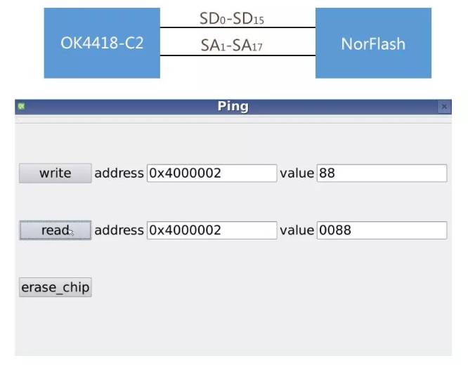

▐  特点一
板载32MB NorFlash,通过外部总线扩展,16位数据,17位地址并行总线。用户不需要飞线接外设就可以进行并行总线的软件开发测试、验证。并且提供修改并行总线参数的指导说明,便于客户更换其他外设,FPGA、 DSP或者其他SRAM等底层适配开发工作。
