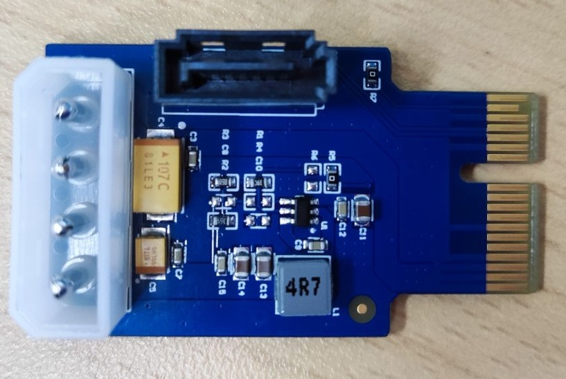

1、硬件条件
转接板FIT-PCIE-SATA V1.0(pcie2.0插口转sata2 口)
