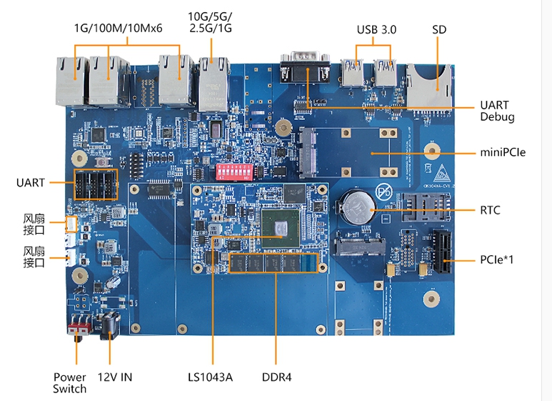

OK1043A-C采用的FET1043A-C核心板,是基于NXP公司四核ARM Cortex-A53架构的LS1043A处理器,主频1.6GHz。采用核心板+底板分离结构,通过COMe接口连接,速率有保障。原生支持7个Ethernet:1个10Gbps和6个1000Mbps。OK1043A-C开发板实际引出了6路Ethernet,支持1G/100M/10Mbps自适应,其中通过QSGMII引出4个,RGMII引出2个。
QSGMII接口网络测试:
root@localhost:~#echo performance >
/sys/devices/system/cpu/cpu0/cpufreq/scaling_governor
root@localhost:~#iperf3 -c 192.168.1.181 -i 5 -t 60
RGMII接口网络测试:
root@localhost:~# iperf3 -c 192.168.1.181 -i 5 -t60

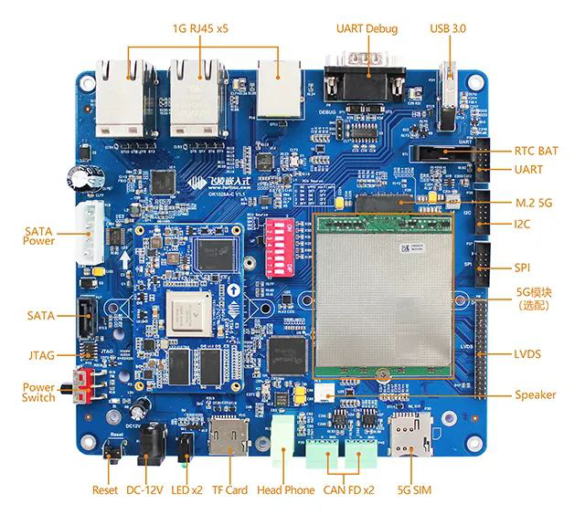

最后来看看OK1028A-C。OK1028A-C开发板基于NXP LS1028A处理器设计,双核ARM Cortex-A72,主频最高1.5GHz,板载2GB DDR4 RAM,8GB ROM;原生支持6个Gbit Ethernet,支持TSN的以太网交换机和以太网控制器,可支持融合的IT和OT网络。
高性能高算力:LS1028A处理器,双核Cortex-A72,主频高达1.5GHz满足边缘计算、大数据处理应用的性能要求。
多网口与TSN支持:FET1028A-C核心板原生支持6个千兆以太网接口,最高支持2.5Gbps,并内置一个支持TSN的4端口Switch,二层转发不消耗CPU资源。其中5路网口均可通过SerDes配置支持。
OK1028A-C开发板引出了5路Ethernet,支持10/100/1000Mbps自适应,其中通过QSGMII引出4路,SGMII引出一路,均支持TSN。同时还支持4G模块和5G模块。

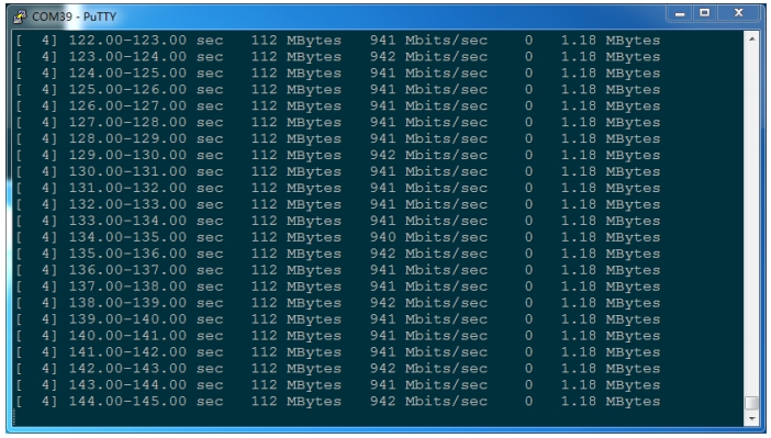

SGMII接口网络性能测试,输入以下命令进行测试:
root@forlinx:~# ifconfig eno0 192.168.1.200
root@forlinx:~# iperf3 -c 192.168.1.181 -i 1 -t 0

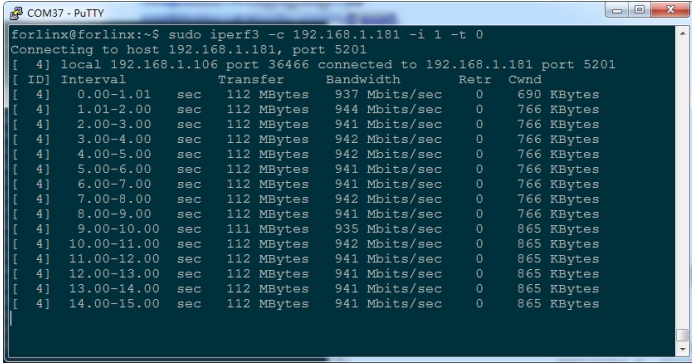

QSGMII 二层转发测试:
使用两根网线连接OK1028A-C 的swp0 口和swp1 口,使用OK1028A-C 进行数据转发。网络拓扑如下测试:
如下所示:
OK1028A-C:
root@forlinx:~# ifconfig eno0 down
root@forlinx:~# ifconfig eno2 up
root@forlinx:~# ifconfig swp0 up
root@forlinx:~# ifconfig swp1 up
root@forlinx:~# ifconfig swp2 up
root@forlinx:~# ifconfig swp3 up
root@forlinx:~# brctl addbr br0
root@forlinx:~# brctl addif br0 swp0
root@forlinx:~# brctl addif br0 swp1
root@forlinx:~# brctl addif br0 swp2
root@forlinx:~# brctl addif br0 swp3
root@forlinx:~# ifconfig br0 up、
Host1:
ifconfig eth0 192.168.1.181
iperf3 -s
Host2:
ifconfig eth0 192.168.1.106

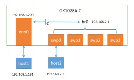

QSGMII与SGMII三层转发测试
OK1028A-C:
root@forlinx:~# ifconfig eno0 up
root@forlinx:~# ifconfig br0 192.168.2.1
root@forlinx:~# iptables -t nat -A POSTROUTING -oeno0 -j MASQUERADE
Host1:
iperf3 -s
Host2:
ifconfig eth0 192.168.2.3
route add default gw 192.168.2.1
