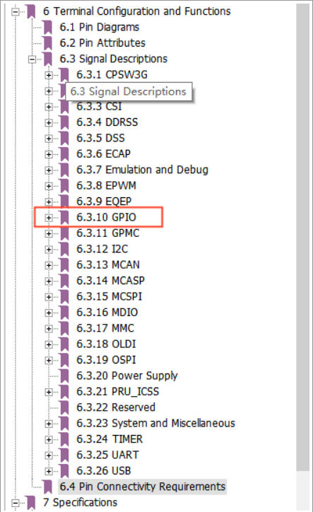

关于AM6254的GPIO信号描述我们通过GPIO可以了解有关AM6254这颗CPU的引脚框架,CPU手册目录:用户资料/原厂资料/SPRSP58_AM62x_DS_AI_2_16_2022,在6.3.10GPIO章节有如下描述:

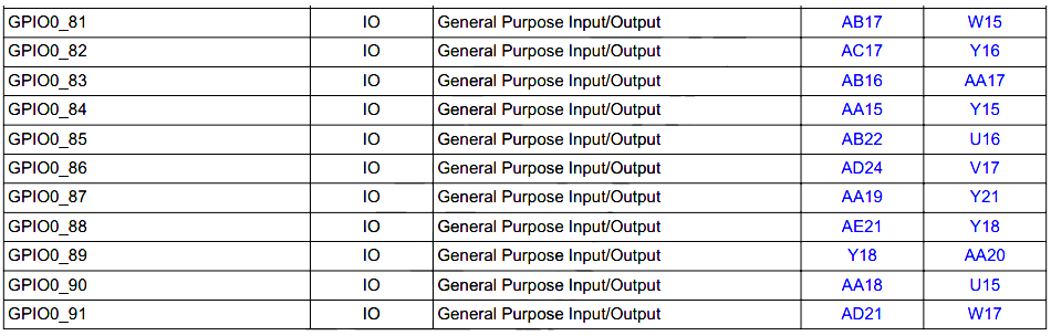

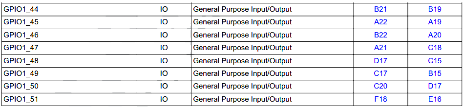

AM6254的GPIO信号一共有两大组:分别是MAINDomain和MCUDomain,其中MAINDomain是A核的GPIO,有两组GPIO0和GPIO1,分别是92和52个引脚。

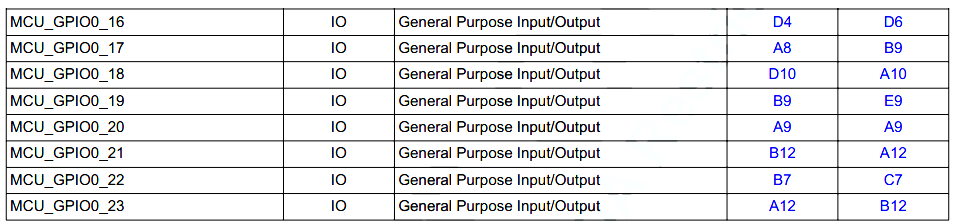

MCUDomain是M核的GPIO,有一组GPIO0,24个引脚。

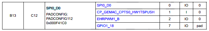

6.2Pin Attributes章节描述了引脚的控制寄存器PADCONFIG名称以及地址,以及每个引脚的属性。例如B13引脚,引脚名称是SPI0_D0,寄存器名称为PADCONFIG112,寄存器地址为0x000F41C0,可以复用的功能如下:

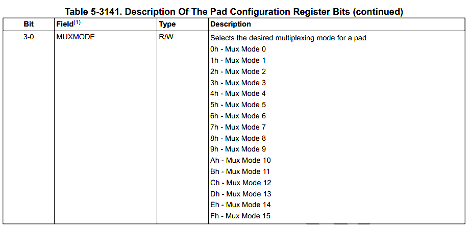

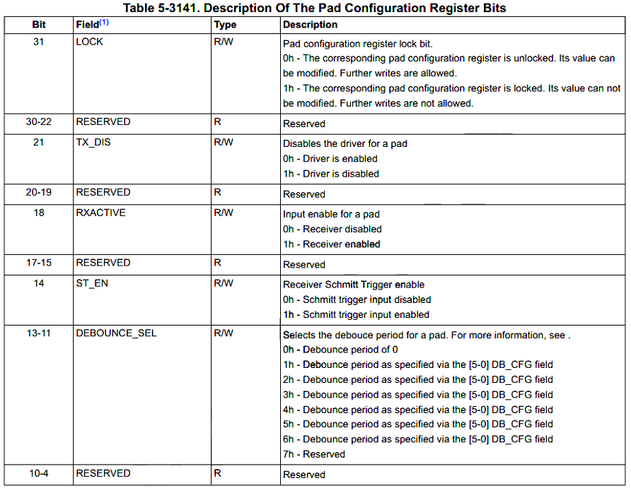

5.1.2.3Pad Configuration Register Functional Description章节。

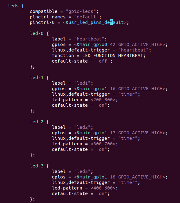

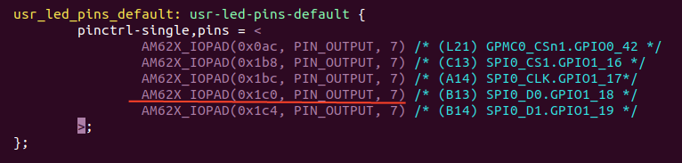

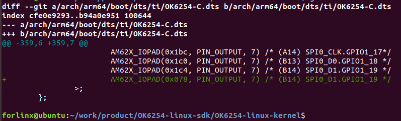

了解了引脚信号的描述,先不要着急,接下来先熟悉一下A核的引脚复用方法,以将SPI_D0用作GPIO为例,设备树配置修改如下:
arch/arm64/boot/dts/ti/OK6254-C.dts
修改完成后编译设备树,会在Image目录下生成镜像,然后替换dtb镜像,替换目录:/boot/OK6254-C.dtb。执行sync保存后重启。

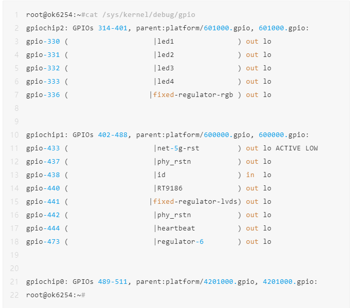

为了查看是否修改成功,可以使用如下命令查看GPIO使用情况
方式1:
使用内核的gpio-leds驱动
root@ok6254:~# cd /sys/class/leds/root@ok6254:/sys/class/leds#ls
heartbeat led1 led2 led3 mmc0:: mmc1:: mmc2::
进入其中一个led1
root@ok6254:/sys/class/leds#cd led1/
root@ok6254:/sys/class/leds/led1#ls
brightness device max_brightness power subsystem trigger uevent
设备树默认配置触发方式trigger为timer,此时的led是按照定时亮灭的,可以改成手动控制。
root@ok6254:/sys/class/leds/led1#echo none > trigger 将方式改成正常模式
root@ok6254:/sys/class/leds/led1#echo 1 > brightness 熄灭
root@ok6254:/sys/class/leds/led1#echo 0 > brightness 点亮
方式2:

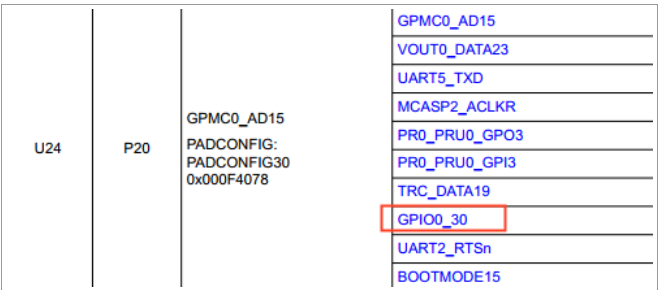

使用/sys/class/gpio,注意,该方式不需要再设备配置leds节点,只需要配置引脚即可。如下是将gpmc_ad15引脚配置成GPIO。
关于gpiochip的计算公式如下:
Gpmc_ad15的引脚是gpio0_30,chip值为402+30=432,导出gpio:
root@ok6254:~#echo432>/sys/class/gpio/export
设置方向:
root@ok6254:~# echo out >/sys/class/gpio/gpio432/direction
设置高低电平:
root@ok6254:~# echo 1 >/sys/class/gpio/gpio432/value 置高
root@ok6254:~# echo 0 >/sys/class/gpio/gpio432/value 拉低
root@ok6254:~#

使用gpio-leds驱动的配置,在leds节点中添加如下(若您正在使用手机阅读,建议您关掉“深色模式”):
---a/arch/arm64/boot/dts/ti/OK6254-C.dts
+++b/arch/arm64/boot/dts/ti/OK6254-C.dts
@@ -166,7 +166,7 @@
compatible= "gpio-leds";
pinctrl-names= "default";
pinctrl-0= <&usr_led_pins_default>;
+ pinctrl-1 = <&mymcugpio1_pins_default>;
led-0 {
label= "heartbeat";
gpios= <&main_gpio0 42 GPIO_ACTIVE_HIGH>;
@@ -206,6 +206,14 @@
led-pattern= <500 500>;
default-state= "on";
+ led-5 {
+ label = "led5";
+ gpios = <&mcu_gpio0 1 GPIO_ACTIVE_HIGH>;
+ linux,default-trigger = "timer";
+ led-pattern = <500 500>;
+ default-state = "on";
控制方式与前面提到的方式1和方式2一样,至此GPIO的复位完成。
