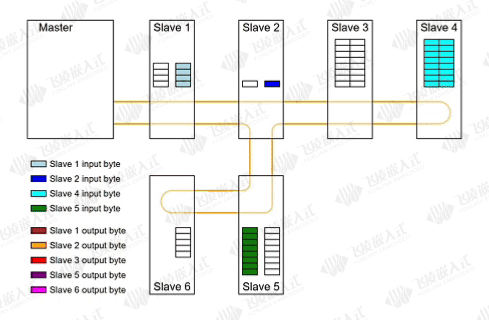

EtherCAT工作原理示意图
IgH EtherCAT则是运行于Linux系统的开源EtherCAT主站程序,IgH EtherCAT主站通过构建Linux字符设备,应用程序通过对字符设备的访问实现与EtherCAT主站模块的通信。

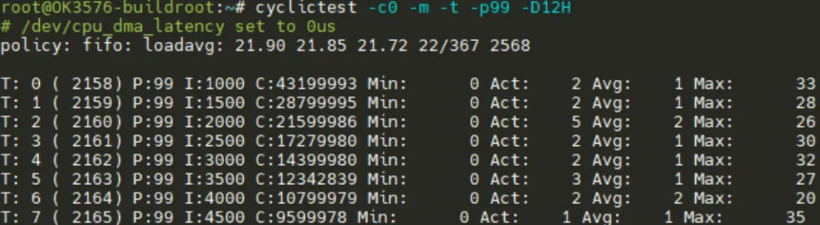

空载测试:
参数介绍:
- -c 0:选择时钟源为CLOCK_MONOTONIC
- -m:锁定内存,防止内存页交换到磁盘
- -t 8:创建8个测试线程
- -p 99:设置线程的优先级为99
- -D 12h:设置测试持续时间为12h
空载测试结果示意图

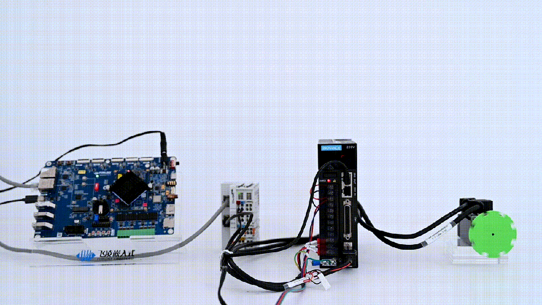

EtherCAT从站:
- (1)EtherCAT耦合器EK1100
- (2)数字量输出模块EL2008
- (3)伺服驱动器IS620NS1R6I + 伺服电机MS1H1-10B30CB A330Z
拓扑结构图:
系统拓扑结构图
主站通过网线连接EtherCAT耦合器EK1100,EK1100通过E-Bus连接数字量输出模块EL2008、通过网线连接伺服驱动器IS620N,交流伺服电机MS1H1-10B30CB通过动力线和编码线与伺服驱动器IS620N相连。

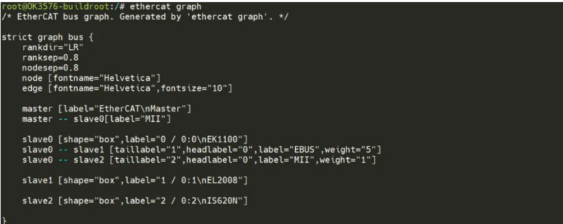

使用EtherCat调试工具输出总线拓扑:
总线拓扑

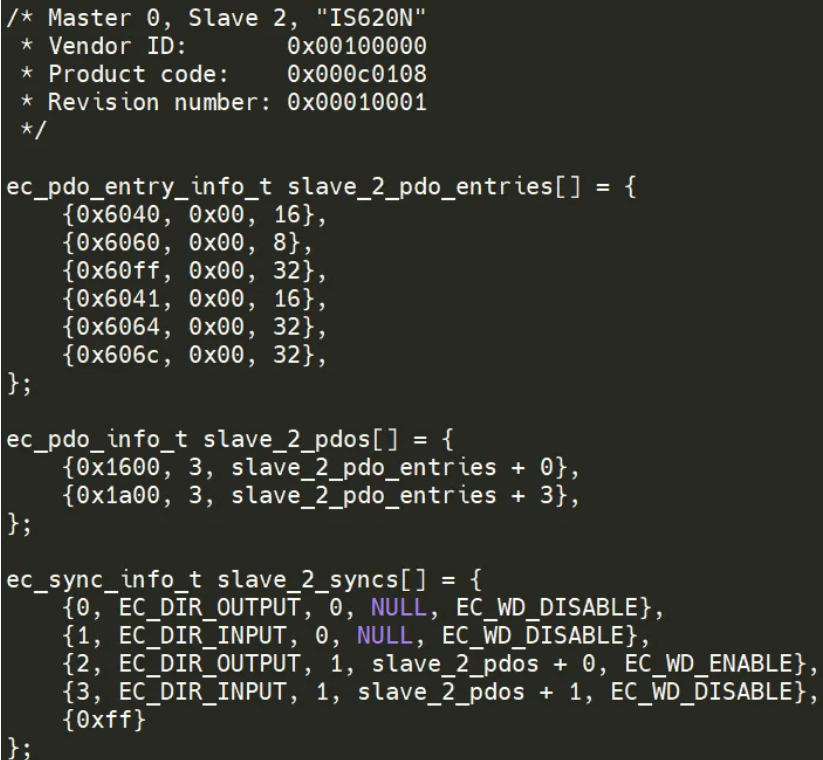

基本配置:
周期同步速度模式基本配置
使用EtherCat调试工具输出的pdo信息:
周期同步速度模式PDO信息

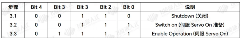

步骤3:设定控制指令 OD 6040h,请依照以下步骤操作。步骤 3.1 与 3.2 是为了使驱动器的状态机 (state machine) 进入准备状态。
控制指令设置步骤

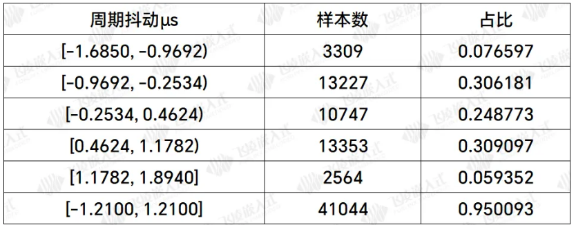

性能指标:
① 压力测试
./igh_ethercat_motor_csv
压力测试结果
② 隔离测试+隔离核
taskset -c 7 ./igh_ethercat_motor_csv
隔离测试结果

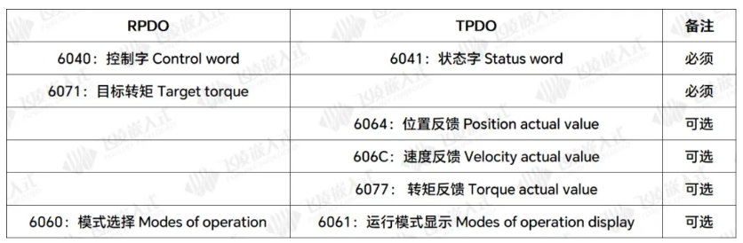

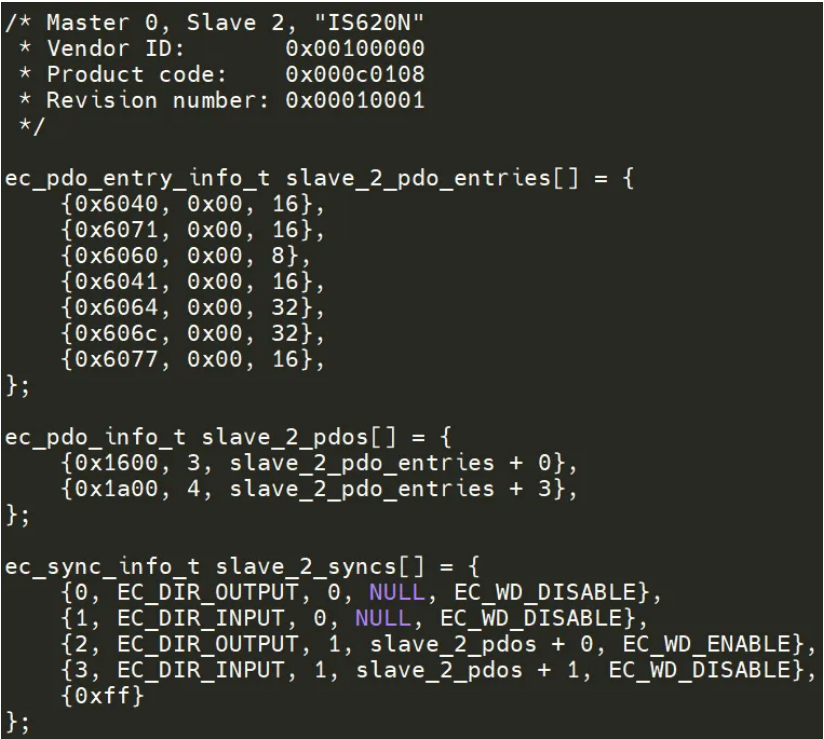

周期同步转矩模式PDO信息

步骤3:设定控制指令,OD 6040h,请依照以下步骤操作。步骤 3.1 与 3.2 是为了使驱动器的状态机 (state machine) 进入准备状态。
转矩模式控制指令设置

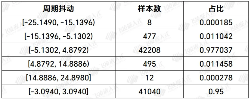

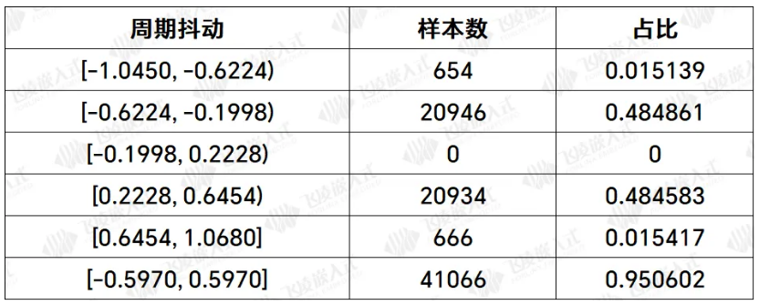

性能指标:
① 压力测试
./igh_ethercat_motor_cst
转矩模式压力测试结果
② 压力测试+隔离核
taskset -c 7 ./igh_ethercat_motor_cst
转矩模式隔离测试结果

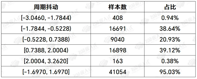

测试说明:以上测试对未及时收回来的数据帧时统计的周期样本进行剔除,在跑125μs周期,帧未及时收回来的情况会更加频繁。
两种演示的性能测试,应用程序都采用FIFO调度+内存锁定;在采取隔离核策略时,系统的周期抖动降低。
周期同步速度模式,周期抖动由6.3080μs降低为3.5790μs。
周期同步转矩模式,周期抖动由50.0470μs降低为2.1130μs。
