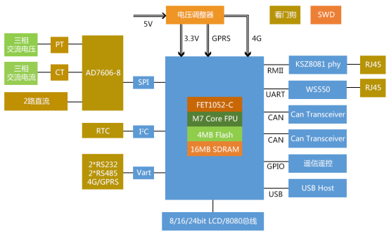

三、FTU参考设计硬件实现
1、采用ADI公司的16bit ADC芯片AD7607-8,通过SPI扩展,做三相电流和三相电压检测,支持8通道同步采样,每个通道均能实现最高200Ksps,内置电压基准,支持真正±10V和±5V双极性信号输入。2路ADC检测直流量,电流检测会使用差分AD输入以提高精度;
2、保留15-16个左右的GPIO口,作为遥信输入和遥控输出,以及状态检测和LED显示等;
3、ARM Cortex-M7处理器最高主频600MHz(工业级528MHz),支持单精度和双精度浮点单元FPU,可做谐波分量计算;
4、引出4个UART口,其中2路作为RS232,2路作为RS485,其中一路UART可以连接GPRS模块或者4G模块,一路可接线损模块;
5、双网口支持,一路网口通过i.MX RT1052片上的以太网控制器连接外接的PHY芯片KSZ8081,另一路通过UART外接自动配置以太网控制器w7500包含TCP/IP连接芯片、PHY嵌入式、变压器和RJ45,内嵌48位全球唯一MAC地址;
6、1路IIC接口,可扩展外部RTC时钟芯片RX8010SJ,CPU自带RTC耗电量在mA级别,外扩RTC在nA级别延长电池使用时间;
7、FET1052-C核心板自带16MB SDRAM和4MB的QSPI NorFlash作为程序和数据空间;
8、1路SPI接口外接国网ESAM芯片; 9. CPU自带两路CAN2.0B控制器,最高支持1MB/s速率;
9、温度检测通过DS18B20实现,GPIO模拟单总线协议;
10、CPU内置看门狗定时器,支持0.5-128秒超时设置
