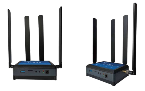

FIT-5G+A是一款用于开发调试5G模组的产品,便于用户在开发板PC机上使用;硬件设计兼容华为MH5000-31 M.2、移远RM500Q和广和通FM150,并且具备独立供电接口,为模组提供充足的电源保障,即插即用。
转接卡引出电源接口、USB3.0接口、SIM卡接口,电源指示灯、5G模块指示灯以及复位按键和开关机按键,支持 SA/NSA双模式组网,除此之外该转接卡具有接口简单、操作方便、工作稳定等优点。
三种配置的转接卡均支持Windows/ Linux / Android 等操作系统。仅需简单配置,即可畅游5G

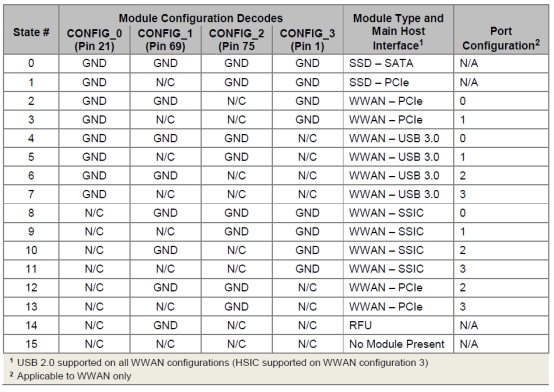

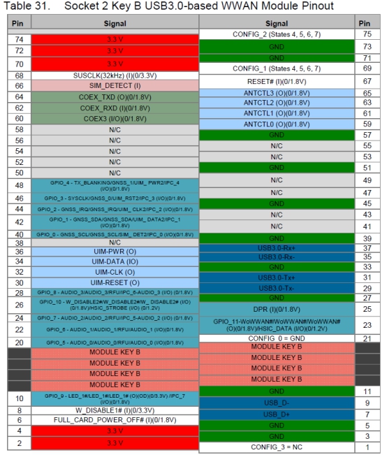

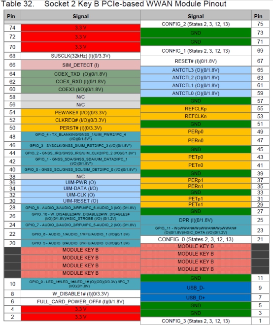

目前市场上的5G模组大多是以M.2-KEY-B接口形式引出,根据规范,接口定义如下:
5G模块部分的引脚定义:
管脚
管脚名称
管脚描述
6
FULL_CARD_ POWER_OFF#
模块开关机控制,低电平关机,悬空或高电平开机。
内部20K电阻上拉(因模块而异,有些内部无上拉)。
8
W_DISABLE1#
关闭模块的无线,即飞行模式, 低电平有效。
10
LED1#
系统状态指示, 开漏极输出。
23
WOWWAN#
唤醒主机
25
DPR
动态功率控制,用于SAR中断检测,低电平有效-保留。
30
UIM1_RESET
SIM卡1复位
32
UIM1_CLK
SIM卡1时钟
34
UIM1_DATA
SIM卡1数据
36
UIM1_PWR
SIM卡1电源,3V/1.8V
66
SIM_DETECT
SIM卡1检测,内部上拉。默认高电平有卡。
67
RESET#
模块复位,内部20K上拉。低电平有效。
M.2-KEY-B配置如下:

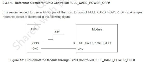

其中FULL_CARD_ POWER_OFF#和RESET#对模块启动尤为关键,需要根据不同模块厂商设计不同的电路,以下以移远RM500Q为例,简单说明。
通过上图可以看出,FULL_CARD_ POWER_OFF#引脚,模块内部没有上拉,需要通过外部GPIO进行控制,且电平逻辑为高电平3.3V,低电平0V。
上图展示了两种复位驱动方式,第一种是通过外部IO进行驱动,第二种是通过按键进行驱动。

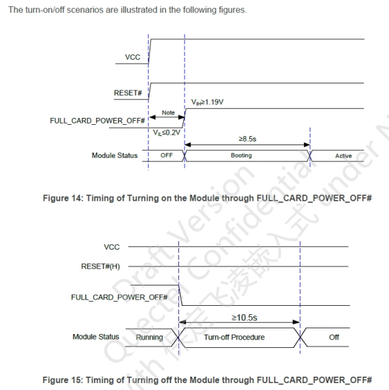

除此之外,模块还需要满足相应的上电时序与掉电时序,如下图所示:
飞凌5G转接卡兼容华为、移远、广和通的5G模块,转接卡内部包含5G模块的外围供电电路、控制电路,可以实现上电自启动。转接卡引出电源接口、USB3.0接口、SIM卡接口,电源指示灯、5G模块指示灯以及复位按键和开关机按键,支持SA/NSA双模式组网,除此之外该转接卡具有接口简单、操作方便、工作稳定等优点。
三种配置的转接卡均支持Windows / Linux / Android 等操作系统。仅需简单配置,即可畅游5G。
