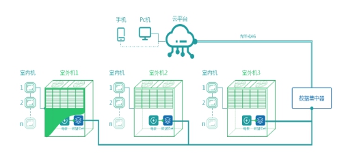

三、 中央空调集中器 使用场景
1、中央空调分户计量
欠费自锁:当用户不缴纳空调费用时,可以通过系统锁定空调,用户自己无法解除。
电费数据计量精确:空调数据每1分钟采集,每5分钟存储,在保证精度的同时,最小限度防止数据遗漏。电脑异常不影响计费,空调电量统计及分摊数据会实时存储于网关的FLASH存储器上,监控电脑掉电或故障不影响正常计费。电费数据多级分布存储采用空调数据采集器、集中数据采集器,管理电脑三重数据冗余保存,避免电脑硬盘故障等问题导致的数据丢失。
2、智能控制节能系统
物联网温湿度传输技术:利用物联网技术将房间内采集到的温度值和湿度值传输到云端。
根据房间温度值和湿度值,智能调节房间温度,既满足用户体感舒适,又能达到节能效果。
空调运转跟踪技术:根据用户需求设定自动开关机,无需手动开关机。

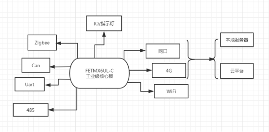

解决VRV中央空调协议不开放和智能家居协议不统一的问题,将所有空调转换成同一种协议;提供接口有:网口、WIFI、KNX、RS485、UART等;支持Zigbee等无线模组嵌入;一路通讯接口可同时支持空调、地暖、新风;
1、支持多串口;
2、支持can接口;
3、支持2个网口,本地通讯与外部通讯分开;
4、集成多种协议:KNX(自己开发KNX协议模块),Bacnet、Modbus、TCP/IP;
向下:通过网口、WIFI、KNX、RS485、UART、zigbee等模块连接外部数据采集器或者设备终端;
向上:通过网口或者4G,将数据上传至本地服务器和云平台,云平台数据处理后通过界面或者手机APP实现对设备的控制和数据的监测。
