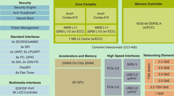

FET1028A-C核心板基于NXP公司的Layerscape LS1028A设计,是对Layerscape 产品线系列化的完善。
Layerscape LS1028A工业应用处理器包括支持TSN的以太网交换机和以太网控制器,可支持融合的IT和OT网络。两个功能强大的64位Arm®v8内核支持工业控制的实时处理,以及物联网中边缘计算的虚拟机。集成的GPU和LCD控制器使人机接口(HMI)系统支持新一代接口。
· 面向工业应用的Armv8双处理器
· 4端口时间敏感网络交换机
· 2个具有时间敏感网络功能的以太网控制器
· GPU和LCD控制器
· 可配置的加密分流引擎
· PCI Express
· CAN总线
Layerscape LS1028A功能单元框图

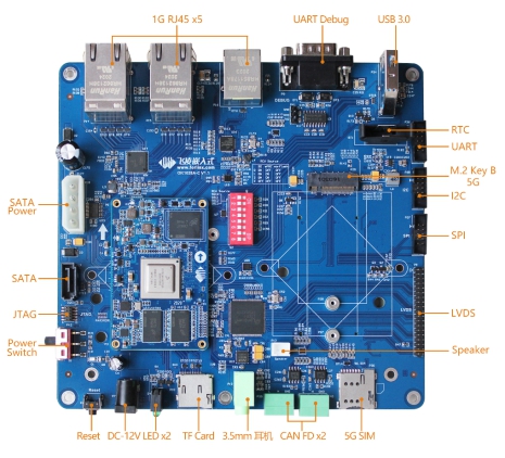

OK1028A-C开发平台(CPU/1.5GHz +内存/2GB+eMMC/8GB)支持5个Ethernet网络:1个1000Mbps SGMIIHE和QSGMII引出的4个1000Mbps,以及PCIe 2.0、SATA3.0、USB3.0、UART、IIC、SPI等接口,板载一颗16M的QSPI Flash和一颗8GB的EMMC,OK1028A-C平台支持QSPI启动和SD/EMMC启动,支持TF 提供了1个标准3.5mm耳机口,以及1个喇叭接口,支持飞凌配套的LVDS显示屏。
支持uvc摄像头、支持m.2接口的网卡、支持4G,5G模块,适用于路由器、IoT网关、工业网关、IP-PBX等产品,以及边缘计算、能源物联网、智慧城市、工业自动化、工业人机接口、运动控制和机器人,视频监控等应用领域。
丰富的高速接口:1Gbps Ethernet、5Gbps PCIe2.0、6Gbps SATA3.0、5Gbps USB3.0。
灵活的功能扩展:5Gbps高速PCIe 2.0扩展更灵活,可用于扩展千兆网卡、双频WIFI等高速外设。

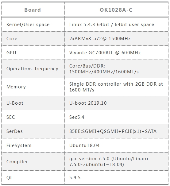

OK1028A-C平台模块版本

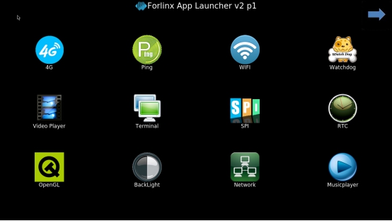

开机启动后,启动后桌面显示如下:
点击相应的图标,会运行我们板载的应用程序。

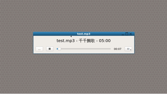

点击桌面图标
进入音频播放程序,界面如下:
点击左下角的按钮,选择测试音频/folinx/media/test.mp3,默认声卡输出为WM8960的扬声器输出,插入耳机后自动切换为耳机输出。

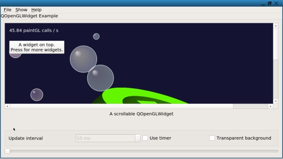

OK1028A-C支持OpenGL ES3.0,点击桌面“OpenGL”图标进行OpenGL测试。

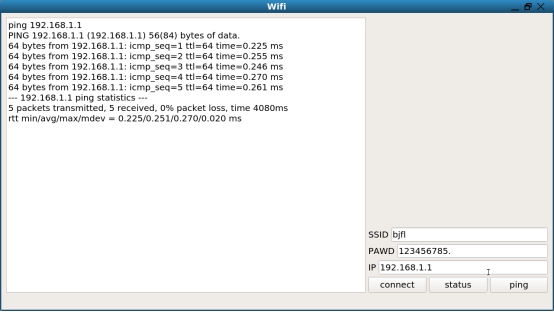

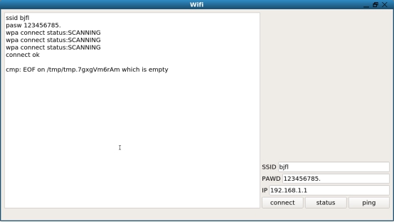

是一款配置WIFI的工具,OK1028A-C平台可以插M.2接口的PCIE WIFI模块,本节测试以因特尔3168NGW为例。应用界面如下:
在SSID栏中输入需要使用WIFI连接的路由器名称,PAWD栏输入路由器密码,点击connect,即可通过WIFI连接路由器。
在IP栏中输入有效IP后,点击ping,可查看当前使用WIFI网络是否畅通。
连接成功后可点击ping进行网络测试

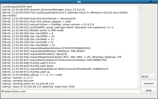

EC20模组:
启动前,请将EC20模组插入底板,安装SIM卡(背面),并将拨码开关的第5位设置为OFF,第7位设置为OFF。
点击connect按钮,程序将自动进入拨号流程并获取IP设置DNS等。
连接成功后可以点“Ping”按钮进行测试。

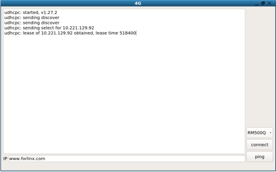

RM500Q模组:
启动前,请将RM500Q模组插入底板,安装SIM卡(正面SIM卡座),并将拨码开关的第5位设置为ON,第6位设置为ON。

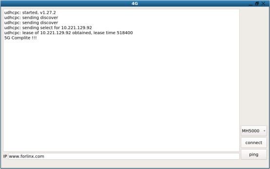

MH5000模组:
启动前,请将MH5000模组插入底板,安装SIM卡(正面SIM卡座),并将拨码开关的第5位设置为ON,第6位设置为OFF。
