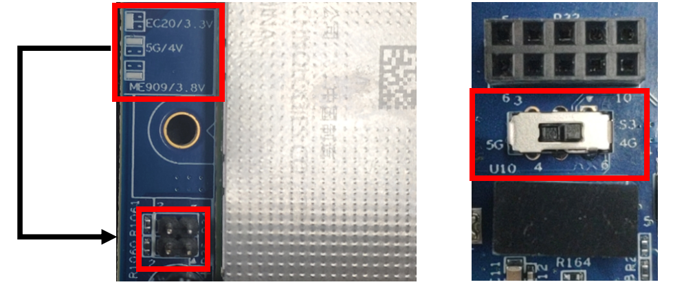

注意:因为不同通信模块对供电电平和USB协议的需求有区别,所以注意在使用的时候需要通过跳线帽在PCB板子上接不同的插针来选择电平,还需要将拨码开关拨到对应的位置选择使用的4G/5G模块,跳线和拨码开关的形状如下图所示:

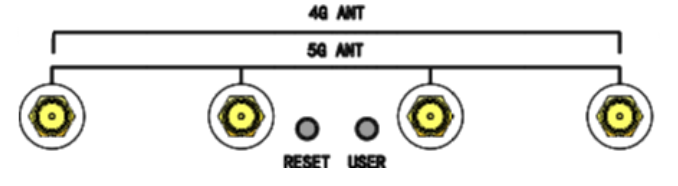

4G/5G模块配备4支天线,如下图:
