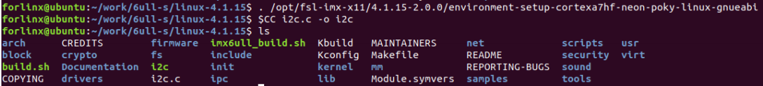

在 linux 内核文件中编译(如 linux-4.1.15):

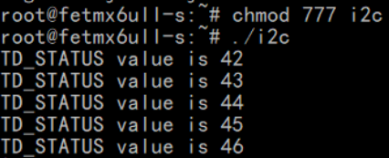

把编译得到的 i2c 可执行文件放到板子上,给可执行权限并运行,实现效果为每秒打印一次 RX8010的 seconds 寄存器中的值。
