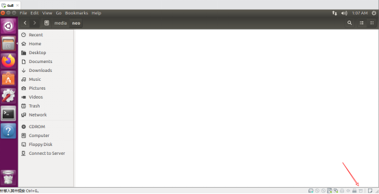

步骤2:使用 USB 读卡器把SD 卡插入到电脑的USB 端口(VMware 虚拟机用户如果U盘没有被虚拟机识别,可以使用如下箭头指向图标将优盘连接到虚拟机)。

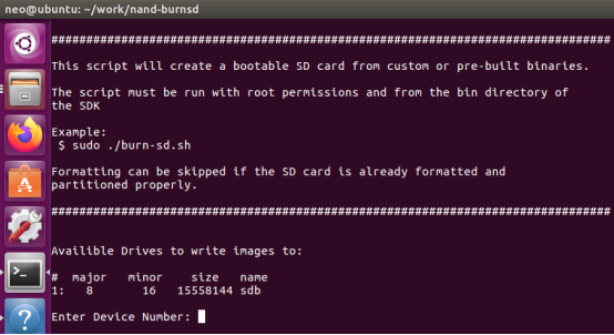

步骤3:待虚拟机识别到SD卡后弹出目录再进行下边烧写操作。进入/home/neo/work/nand-burnsd目录,执行脚本:
neo@ubuntu:~/work/nand-burnsd$ sudo ./6ullsdburn.sh

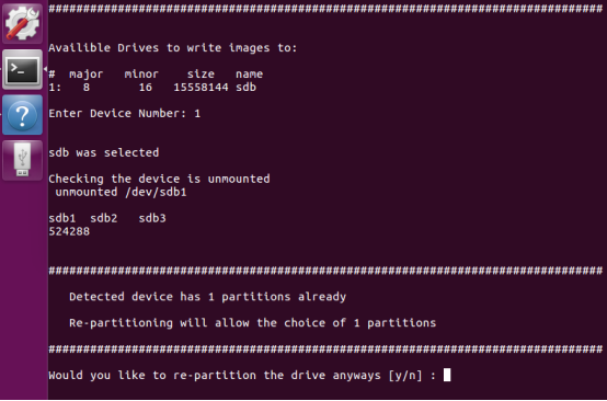

执行上述命令后,终端会列出电脑的硬盘或U盘,对应选择自己的SD 卡,回车。
注意:判定自己的U盘是 sda/sdb/sdc 可以根据容量进行判断,比如自己的优盘容量为4G,则其size 为3872256 KB≈ 4G,建议用户执行此操作时不要同时插入多个优盘,以免混淆。
这里以我们的操作为例:

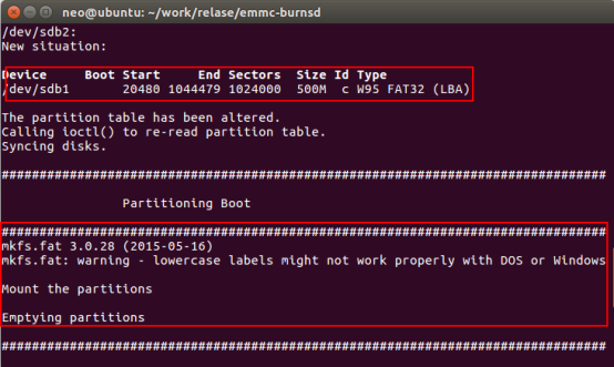

选择 1 ,回车
选择y,回车,等待至制卡完成。
若打印信息中没有下图红框中标识的信息,则SD卡挂载失败,则需要使用Ubuntu重新卸载并挂载。

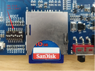

将上一节中制作好的SD卡插入,同时将拨码开关置于下图所示。3、5、8 均为ON,1、2、4、6、7均为 OFF,如下图。此时将SD卡中target的内容烧写到NAND中。

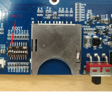

③、拨码开关设置为 1、2为ON,其他状态任意。如图:

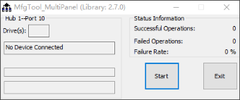

④、双击“ mx6ull-256mnand-256mddr-cmd.vbs ”(已写好脚本,直接烧写),如下图:

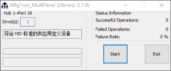

⑤、插入USB OTG,如下图:
自动识别为HID,如图:

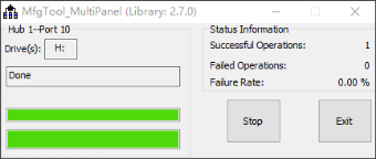

⑥、点击start,开始烧写系统,中间弹出格式化对话框,点击“取消”格式化选项,或者不管它,直到烧写完成。如图:
⑦、系统烧写完成之后,出现“Done”,之后点击“stop”,停止。再点击“Exit”,关闭烧写烧写工具。断电,将拨码开关拨到4、5、8均为ON,1、2、3、6、7均为OFF,重新上电iMX6ULL开发板,NAND启动。
