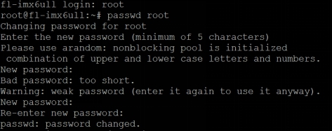

2.1、设置root用户密码,这里设置为forlinx,输入密码没有回显,串口终端无法看到输入内容。
root@imx6ullevk:~# passwd root New password: Re-enter new password:

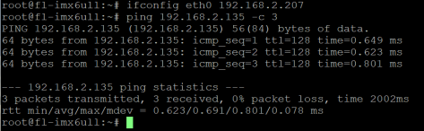

2.2、然后配置开发板ip地址,保证和电脑通信正常。
root@imx6ullevk:~#ifconfig eth0 192.168.2.207 root@imx6ullevk:~#ping 192.168.2.135 -c 3

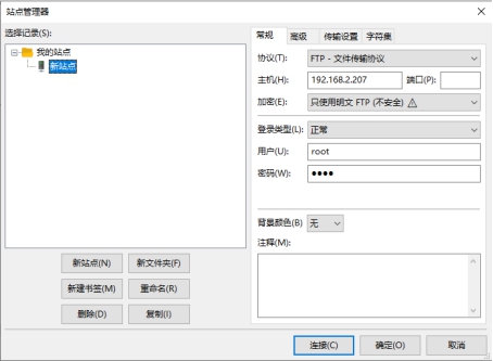

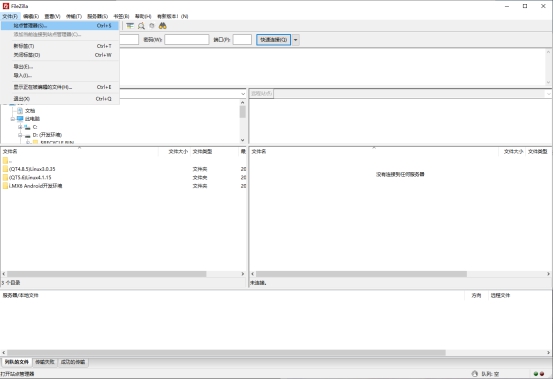

2.3、电脑使用FileZilla连接iMX6ULL开发板。
2.3.1. 点击文件,站点管理器:
2.3.2. 创建“新站点”,主机输入开发板IP,加密方式选择只是用明文FTP,登陆类型选择正常,用户和密码为开发板的用户和密码,点击“连接”。

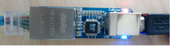

4、USB转网络测试
4.1、将USB转以太网插入USB host接口,识别信息如下:
usb 1-1.3: new high-speed USB device number 8 using ci_hdrc
asix 1-1.3:1.0 eth2: register 'asix' at usb-ci_hdrc.1-1.3, ASIX AX88772B USB 2.0 Ethernet, 00:0e:c6:8f:9c:b7
IPv6: ADDRCONF(NETDEV_UP): eth2: link is not ready

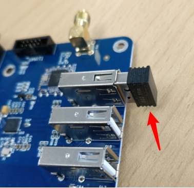

RTL8188eus—USB WIFI、RTL8723bu—USB WIFI使用方法如下。
USB WIFI无线局域网卡是选配模块。
步骤1:开发板上电,启动Linux系统。
步骤2:连接USB WIFI到飞凌开发板的USB host接口,正确安装如下图。
步骤3:打开脚本所在的位置:

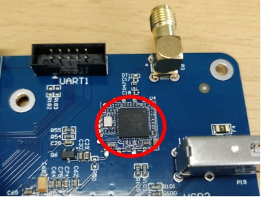

如果开发板有板载的WIFI无线局域网卡,则焊接在评估板如图所示位置:
步骤1:检查开发板是否已经焊接该模块,正确焊接如上图。连接上天线。
步骤2:开发板上电,启动Linux系统。
