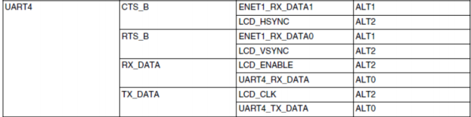

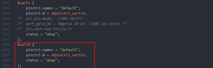

1. 此处以 uart4 配置进行说明。查看 IMX6ULLRM.pdf 手册中 Chapter 4 External Signals and PinMultiplexing 有
其中第一列为接口号,第二列为功能,第三列为可以复用此功能的引脚名称,第四列为引脚的模式。
2、修改对应的设备树文件 arch/arm/boot/dts/imx6ull-14x14-evk.dts,在&uart3 下添加&uart4 节点。
3、添加 pinctrl_uart4 引脚复用配置

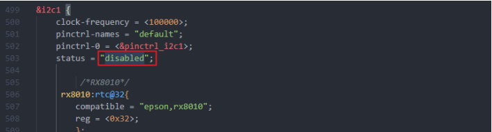

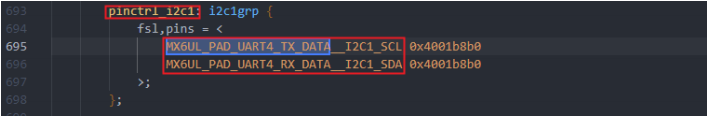

4、将其它使用这两个引脚的地方去掉或者 disabled,在设备树文件下搜索
MX6UL_PAD_UART4_TX_DATA,可以看到 i2c1 使用了这两个引脚
所以把 i2c1 给 disabled 掉
5、编译生成 dtb,替换并烧写。
6、查看开发板/dev 下有生成 ttymxc3 节点,则驱动加载成功。
测试方法同其它串口的测试方法。

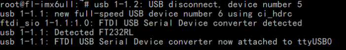

出厂镜像默认配置了 PL2303 的驱动启动文件系统,插入 usb 转串口,如下:
在 dev 下产生 ttyUSB0 节点。
