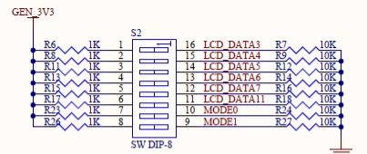

7、薄码开关上面的1-8位上面的网络标识的顺序,跟开发板的一致,方便后期调试

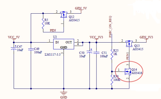

8、以下电路自制底板必须要加,保证正常的上电时序,如果核心板和底板同时上电,有时候会导致系统不启动,或会有闩锁效用的发生导致烧坏核心板;

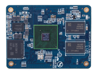

四、S5Pxx18系列 OK4118/6818-C底板硬件最小系统
(一)供电:
1、核心板使用任何供电模式下,PMIC_ICP、PMIC_ICM必须要拉低;
2、核心板上PMIC输出的VCC3P3_IO控制底板上面VCC5V;
3、模拟电池方案:
我们底板目前默认的是此方案,可实现底板模拟电池通过VBAT+给核心板供电;
4、真实电池供电方案:单节锂电池需要连接到P1口,并且底板需要焊接R184 0R电阻,如需要使用核心板PMIC充电功能需要焊接核心板R91 0.02R精密电阻,如不需要充电电流检查则可以直接焊接R91 0R电阻,之后即可使用DC或者USB作为充电口给锂电池充电;
5、单独DC供电方案: 底板需要焊接R184 0R电阻,核心板需要焊接R91 0R电阻,即可使用底板DC5V口作为核心板供电电源;
注:DC单独供电并且开发板作为device时插拔OTG会造成系统断电重启;
6、单独USB供电方案: 底板需要 焊接R184 0R电阻,核心板需要焊接R91 0R电阻,即可使用底板MICRO USB口作为核心板供电电源。
